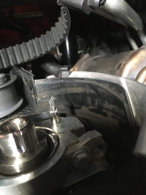

Bonsoir, je me suis attaqué au remplacement de la courroie de distribution sur mon moteur CAYC, et au moment de retirer la pige de l'arbre à cames, celle-ci est restée coincée. Après pas mal de temps à forcer dessus tout en essayant de bouger l'AAC, elle a cassé...
Pourriez vous me dire ce qu'il me reste à démonter pour pouvoir extraire le reste ?

dommage que la photo et pas net,
avais vous essayer avec une pince fine;

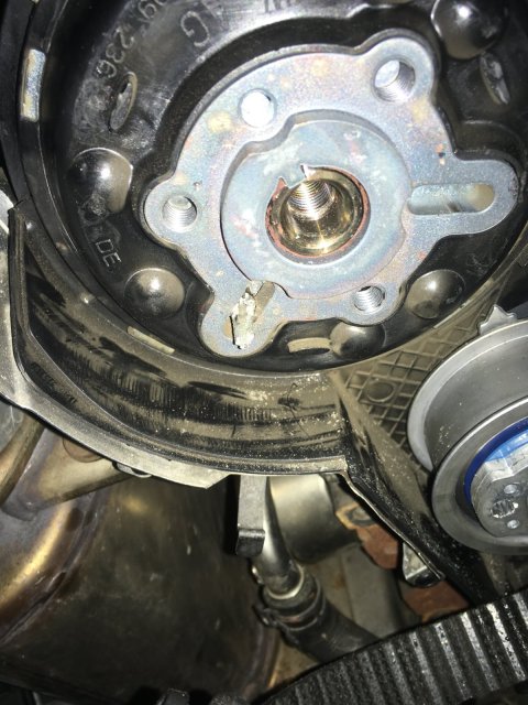

Je me demande comment retirer le cache noir, et la pièce grise reliée à l'AAC. Je recherche des éclatés, et autres photos sur le net, mais rien pour l'instant.
Avant que cela ne casse, j'avais quand même une bonne prise, mais ça m'a l'air bien coincé.

Sinon pour faire bien, si rien ne vient, tu enlève à l'extracteur la pièce noire et grise, et tu auras bien plus de place pour travailler, la pièce que tu enlèvera à un détrompeur donc tu ne risque pas de te tromper au remontage.
Ok merci. Le flasque noir se dépose juste en faisant levier ?
Oui, elle est solidaire de la cible grise, qui est la partie dans laquelle tu mets la pige.

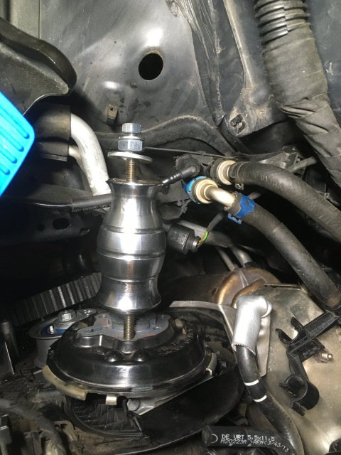

Ça avance, avec un bout de tige filetée M8 et la masse de mon extracteur à inertie, la poulie est venue assez facilement.
J'ai tenté de serrer la pige dans un mandrin de perceuse pour avoir plus de prise pour la sortir, mais pas moyen. On dirait qu'elle est même creuse. C'est vraiment de la pige de mauvaise qualité. Elle doit être en chou fleur de l'autre côté. Je m'y remets plus tard ou demain.

Bon ben ça s'est terminé au Dremel. J'ai percé la pige une fois cassée à ras de la culasse. Il n'y avait pas moyen de là sortir autrement.
