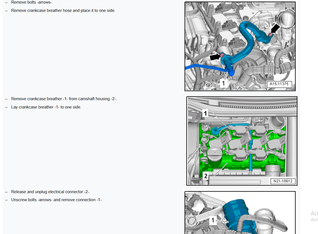

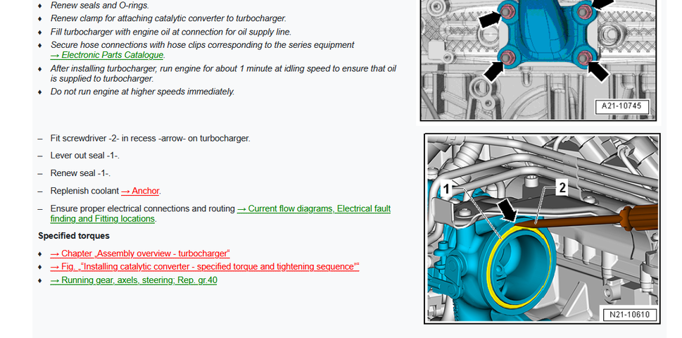

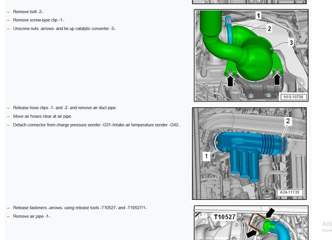

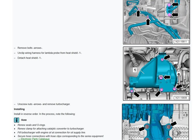

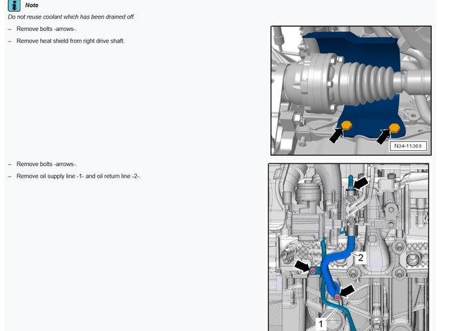

Oui, tu as le même corps humain que le mécano du garage. Si tu sais ce que tu fais aucun soucis (et surtout si le diag' est le bon). Question outillage tu verras mais ça nécessite pas beaucoup d'outils, et ceux que tu n'auras éventuellement pas, ça sera l"occasion de les acquérir.
Point de dépose de berceau, je te mets la doc dans quelques instants.
Merci beaucoup NEKETOM, tes schémas sont très clair
effectivement çà n'a pas l'air trop compliqué, Je n'ai pas encore mit la voiture sur le pont, donc le turbo passe par le dessous ?
Concernant le remontage, il n'y a pas à "calibrer" la commande de la WG ?
Par curiosité, ou trouve tu cette procédure ? Il y a certainement des couples de serrages à respecter au remontage ?
Moi je les sortais par le dessus.
Adaptation de la GV à faire après le chantier, oui.
La doc fournit provient de Elsa, documentation officielle du groupe Vw. Tu peux trouver un VM sur ce forum, avec l'ami polo16v190 (et le remercier au passage !)

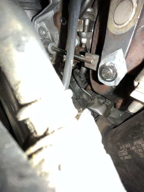

J'ai lu qu'il fallait agir sur la longueur de la tige pour avoir 3.6V, mais par exemple sur le mien actuel, la chappe est soudée sur la tige donc pas possible de régler la longueur
voici un lien vers une vidéo, je pense que le jeu est très important, mais je n'ai pas d'idée d'un jeu "normal"
