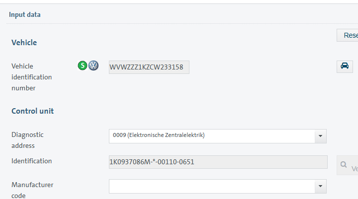

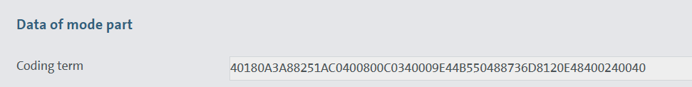

Bonjour a tous,
Je rencontre un problème avec ma Golf 6 GTD de 2012 suite a l activation du corner light avec une valise Autel je me retrouve avec un gros problème de phares.
Mes 2 phares bi xenon scintille, s' arrête ce rallume. Moteur à arrête les feux fonctionne normalement, par contre quand je démarre les problème commence. Mes feux diurnes ne fonctionne plus du tout
J ai 14 défauts sur la centrale électrique 09
02745:010
02746:010
01800:008
01502:012
01495:010
01499:010
00984:010
00985:010
02394:010
02395:010
00987:010
00988:010
00979:010
00978:010
2 défauts sur réglage du site des projecteurs 55
00978:014
00979:014
Je précise que mes 2 ampoules sont neuves.
Quelqu un pourrait il m aidé a résoudre ce problème je suis perdu.
