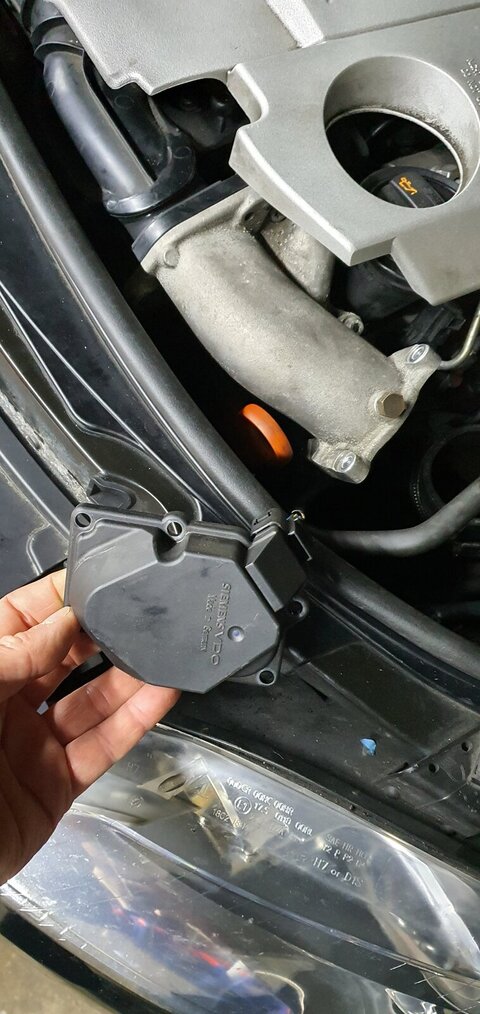

La voiture démarre juste avec la tête du boîtier :

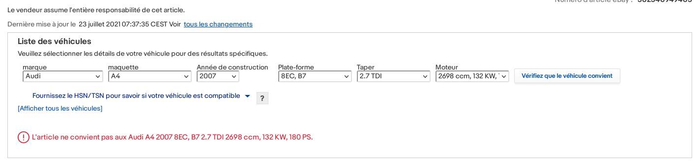

Quand je regarde la liste de compatibilité véhicule sur ton lien « eBay », je vois ça :
À moins que je me sois planté dans la sélection...

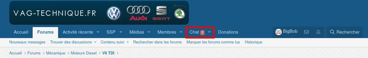

Bon, peux-tu m'appeler au téléphone ?
Je t'ai envoyé un message privé en « chat » mais tu réponds pas, tu n'as peut-être pas activé la fonctionnalité...
Oui, j'aimerais bien te téléphoner.
Je vois bien ton message privé.

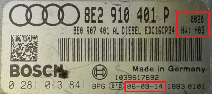

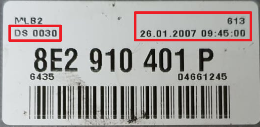

  • Il faut savoir que le nouveau calculateur, en plus d'être cloné, a été modifié dans la cartographie avec suppression de la commande des volets de tubulures d'admission ainsi que la suppression de la commande du boîtier papillon (déjà on est plus trop dans les clous pour réfléchir sur un véhicule de base...).

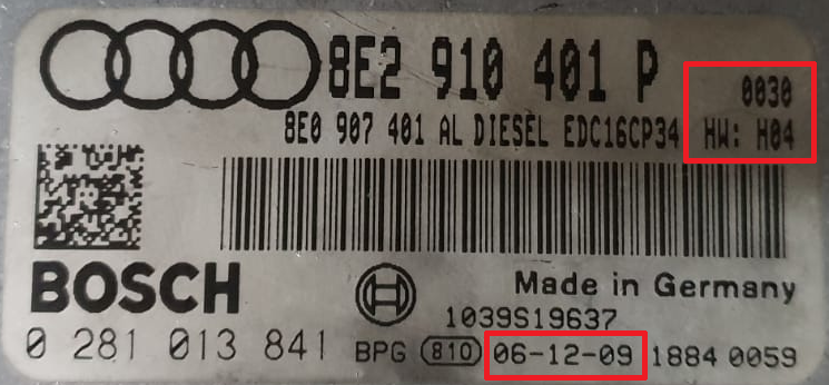

  • De plus, le nouveau calculateur a une révision de hardware « H03 » du 14/09/2006, alors que celui d'origine est estampillé « H04 » du 09/12/2006 (je pense que ça peut être problématique...).
  • On a testé le câblage avec le schéma, tout est correct pour les capteurs G31, G42, J293 et J338.
  • La problématique du ventilateur de radiateur de refroidissement qui ne fonctionne pas n'est pas un vrai problème, il ne s'allume pas s'il n'y en a pas besoin, il a été testé moteur tournant avec le test actionneurs, il a correctement tourné...

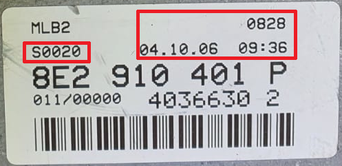

ECU ORIGINAL​
ECU CLONE​
Nous n'avons pas avancé d'un iota sur la problématique de fond, à savoir :
  • Le véhicule ne démarre plus dès que @Grec57 rebranche le boîtier papillon neuf dans son ensemble (connectique électronique + partie mécanique du boîtier).
  • Le véhicule démarre au quart de tour dès que le boîtier papillon d'origine dans son ensemble (connectique électronique + partie mécanique du boîtier) est branché, mais la partie mécanique ne bouge plus suite à la panne (là encore, ça dépasse clairement mes compétences...) !!! o_O o_O o_O
