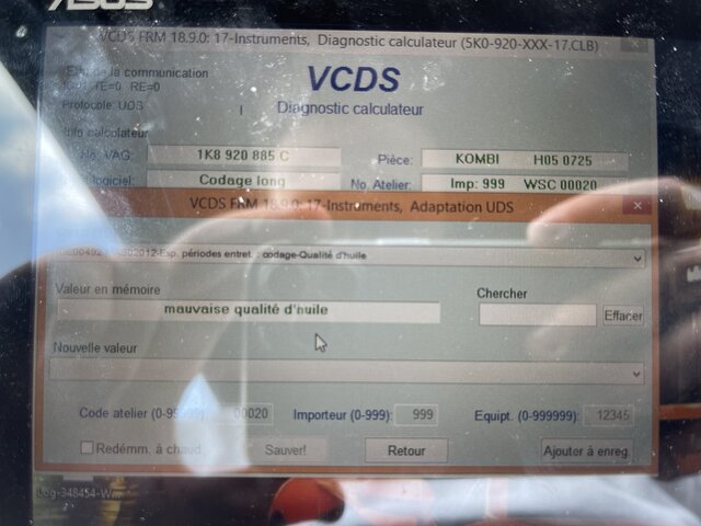

@Scirocclow, avec ton VCDS, peux-tu aller dans « 17 instruments » -> « adaptation » -> et chercher dans la liste déroulante, le paramètre « qualité de l'huile » ?
Qu'est-ce qui est indiqué comme valeur ?

Voilà ce que j’ai dans le canal 17, qualité de l’huile
Donc là, ton entretien est passé en entretien fixe...
Le capteur du carter d'huile n'est plus utilisé.
Tu ne m'a pas dit, qu'est-ce que ton indicateur de prochaine échéance entretien indique ?
