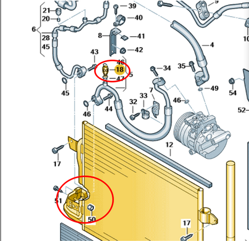

Ton capteur de pression « G65 » se trouve ici :
Tu peux déjà regarder l'état du connecteur en attendant qu'on puisse investiguer plus loin en fonction de ton fichier VIN...
