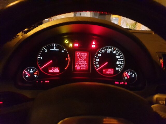

C'est quoi l'autre photo, avec le compteur complètement allumé ?

Pour la deuxième photo, c'est au début quand j’enlevai la cosse de la batterie toute une nuit et que je la remettai, miracle le compteur remarche, ou parfois non et la voiture démarre avec le « safe »...
