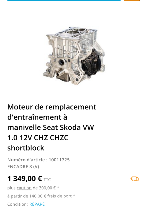

Je ne trouve pas sur Etka un bas moteur neuf mais bien le bas et le haut en échange à 8.903€ ttc :eek:

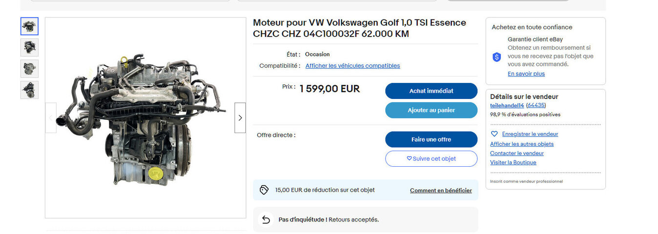

Si je rencontre un cas similaire, je remplace par un moteur d'occasion complet pour un prix d'environ +-1700€ pour 60 mk
