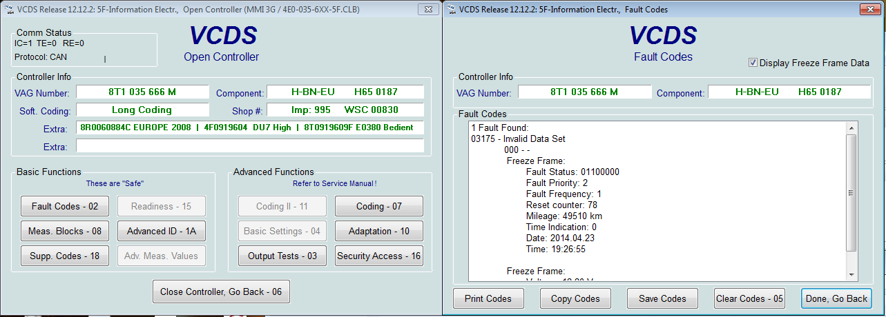

- le second: 03175 "Invalid Data Set" n'avait, à ma connaissance, pas de solution jusqu'à présent.
Voici donc comment je procède pour le retirer.

Et une fois les défauts effacés, il reste le fameux défaut 03175

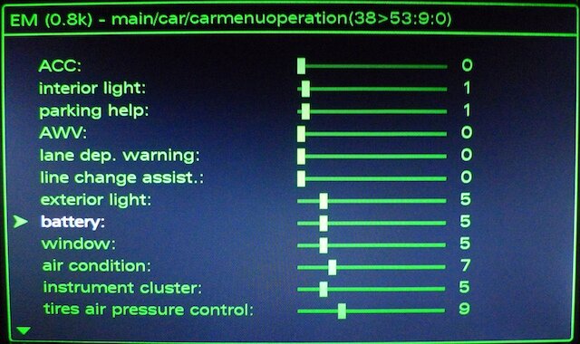

- Aller dans le sous menu: car > carmenuoperation
- Attention1: pour chaque ligne, rajouter +1 à la valeur actuelle. Il est recommandé de prendre des photos des écrans avant de procéder pour éviter toute mauvaise manip.
- Attention2: n'oubliez pas de faire défiler la liste qui est plus grande que l'écran !
- quitter le menu caché avec le bouton "return"
- redémarrer le MMI (cf procédure)

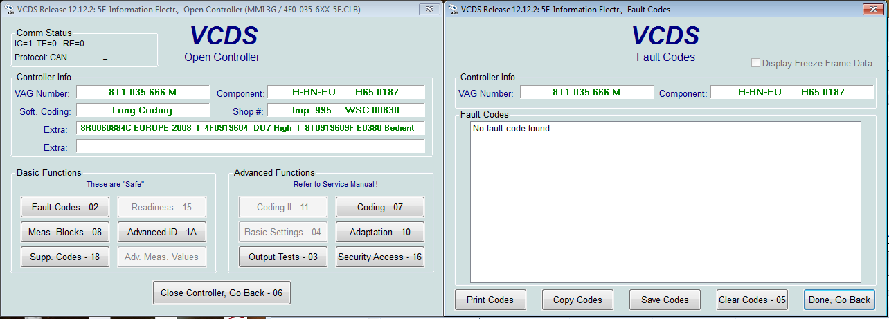

- vous pouvez maintenant vérifier avec VCDS: le code défaut est effacé ! :race:
- se rendre à nouveau dans le menu caché
- rétablir les valeurs d'origine en soustrayant -1 à chaque ligne.
