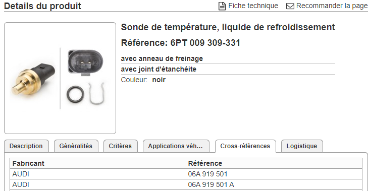

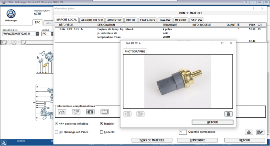

Par contre, la sonde qu'ils ont remplacé est une sonde simple, est-ce que tu peux regarder dans ETKA si il n'y a pas une deuxième sonde de température d'eau sur ce moteur ?
Non, je ne vois pas de deuxième sonde de température d'eau dans « ETKA » pour ce véhicule...
OK, le calculateur utilise le même signal que le porte instruments donc...
Tu peux donner la référence VW de cette sonde ?
Ça j'en doutais pas...
Je crois que tu devrais lire tout le sujet depuis le début, cette voiture je l'ai jamais vu, mais je la connais par cœur maintenant !!! :ROFLMAO: :ROFLMAO: :ROFLMAO:
