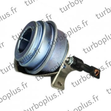

@lionelcorbie80, est-ce que c'est de ça dont tu parles ?
Je penses qu’il parle plus précisément de la wastegate, si je ne me trompes pas.

Je vais essayer de voir ça, par contre je n’ai pas compris lorsque tu dis de vérifier le voltage de la recopie de position, car comme je tai expliqué je n’ai pas de connectique sur mon Turbo ni sur la wastegate.
Tout se règle via la n75 qui relie un tuyau noir assez fin sur son dessus (je te joins une photo de ma WasteGate) :
Comme tu peux voir, ce sont celles sans connectiques, mais seulement la tige + boulon pour régler la longueur de course et l’activation de la GV juste en dessous.
