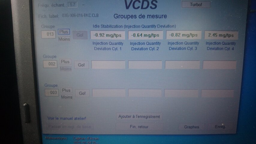

Sur une lecture des injecteurs sur VCDS, au ralenti, le 4 n’est pas bon.
Le 1ᵉʳ -0.95 le 2ᵉ -0.71 le 3ᵉ -0.71 et le 4ᵉ 2.75.

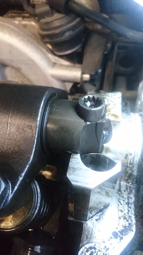

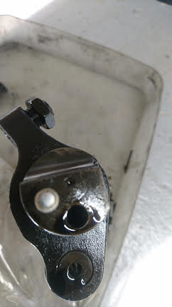

Je démonte le couvre culbuteur pour voir dans un 1ᵉʳ temps et je constate des fissures sous les vis aux extrémités des arbres des basculeurs !!!

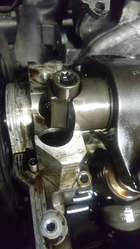

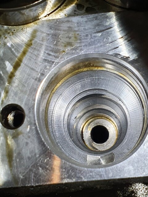

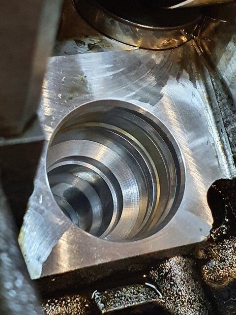

On a démonté les axes de basculeurs comme indiqué dans la documentation officielle, ainsi que l'injecteur en utilisant une variante, puisque nous ne disposions pas de l'outil d'extraction.
La variante a été très simple, une fois la bride de fixation retirée, de l'huile coude pour faire tourner l'injecteur dans son puits de gauche à droite tout en tirant vers le haut...

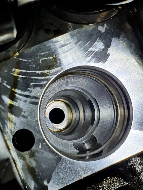

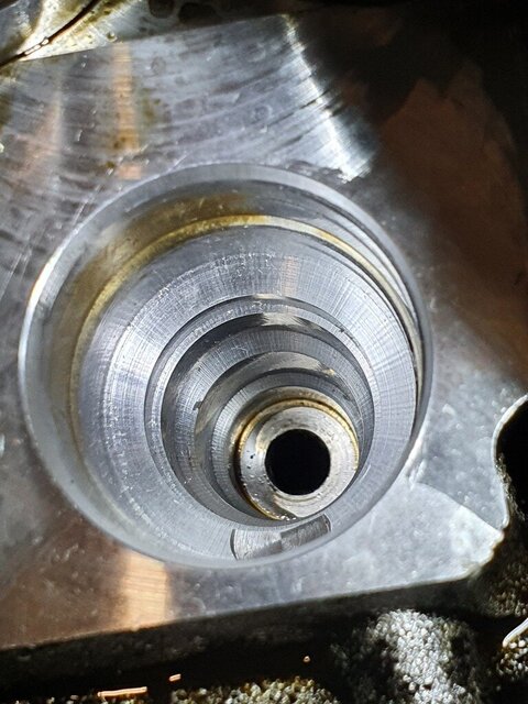

On examiné le fond du puits d'injecteur, franchement il était très propre.
Ensuite, on a monté l'injecteur en échange standard garantie 2 ans.

Au démontage, nouvelle petite surprise, en bout des cames il y a des bouchons des trous d’usinage pour les conduits de lubrifications et sur la came de gauche les deux étaient sorties de leur logement.
Un, en appuis sur l’autre came et le second retrouvé sur le plan de joint du carter !!!
Aussi, au niveau du puis de l’injecteur il y a vraiment une bonne empreinte à l’opposé de la bride, j’ai peur pour les nouveaux joints.
le moteur marche bien,fini les vibrations.
