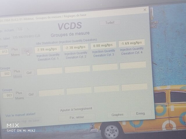

Bonjour ,je vous expose mon problème .
J ai une Seat Leon moteur bkd
Démarre ok mais claque et énorme fumée a l échappement genre machine a fumée de boite de nuit. J ai acheté la voiture comme ça .le niveau d huile était au dessus du maxi sentant fort le gasoil et super liquide.
J ai fait une vidange , démarré et même problème.jai passé la voiture au vcds qu en pensez vous .merci d avoir lu et de votre aide
La dernière photo c était lors du premier scan ,après effacement seul le défaut raté de combustion cylindre 1 revient des idee

Peut-tu faire un « Autoscan » :
J essai de faire ça mais c est un ami qui me l a passé au scan
Tu pense que ça peux être que l injecteur 1 mes valeurs sur tous les injecteurs me semble bizarre

Je suis pas expert, mais ça a pas l'air top cette partie de ton explication...
Du coup en cherchant de ce côté pour un moteur « BKD », je tombe là-dessus :

Il ya longtemps il m a dit qu un ou 2 injecteur avaient été changé,comment tu vois ça?
En croisant les informations avec la procédure d'adaptation de nouveaux injecteurs :
Je ne le savais pas avec affirmation, c'est pour ça que j'ai posé la question...
De tous les sujets que je regarde traitant de ton problème, je serais toi je prendrais les compressions pour savoir ou tu en es, j'ai l'impression que le code moteur « BKD » n'est pas signe de fiabilité...
