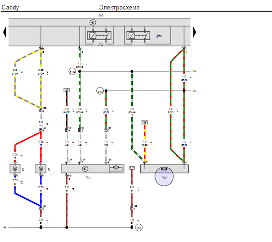

Je suis tombé sur ce lien avec schémas fusibles et relais :
...bien quand je compare avec le peu de fusibles détaillés dans le bouquin du caddy (car ils se sont pas tous détaillés...comme avant) ça ne correspond pas à chaque fois.
Et ce clic du relais, je l'entends à l'intérieur, ce lien ne mentionne pas le compartiment relais sous le volant...
