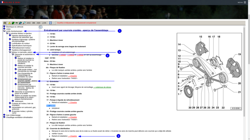

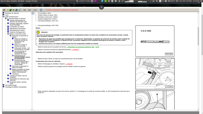

Sinon, pour vérifier ta distribution, tu as « » (le lien est réglé sur ton véhicule), tu mets en route la traduction en français du site et tu as la procédure détaillée de la distribution.
Une fois cliqué sur le « 5 », tu arrives à la procédure détaillée :
