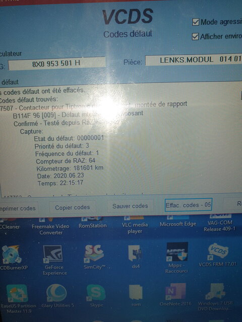

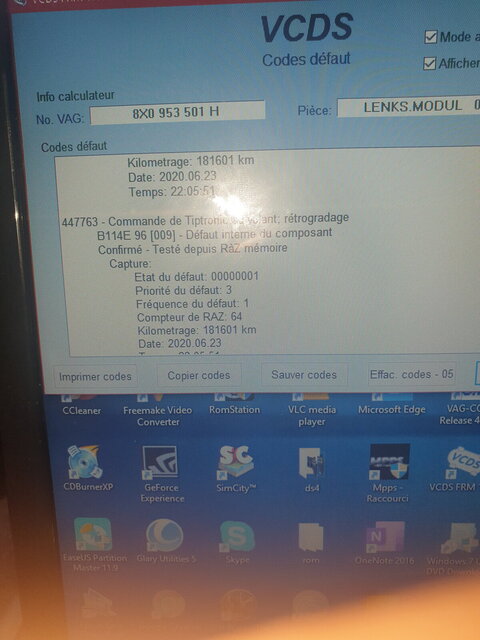

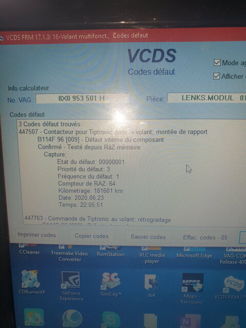

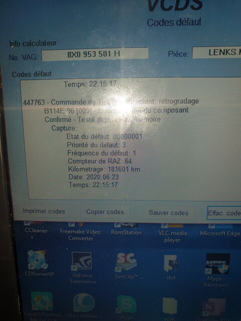

Ma copine possédant une a1 1.6l 105cv sline a eu un problème de bague tournante (voyant airbag, plus de klaxon ni commande au volant)
un amis ma donner sa bague tournante qui provient aussi d'une a1 sline mais boite auto.
Le problème est que depuis que je l'ai changer tout refonctionne, mais je n'est plus de centralisation a distance avec la clé, l'autoradio ne s'allume et ne s'éteint plus automatiquement, idem pour les phares auto.

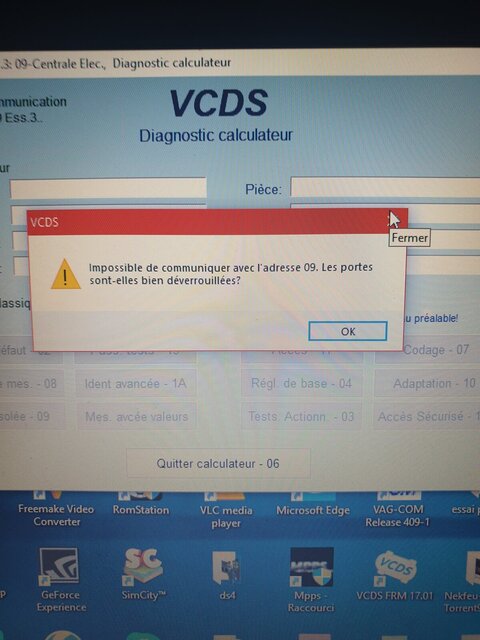

Si quelqu’un a une solution j'ai passer vcds mais je ne peux même pas aller dans le module 46 ou 9 je vous laisse voir par vous même.

Non je n'ai pas fait d'auto scan avant étant donner que mon ami avait déjà changer sa bague, il n'avait jamais rien eu a recoder, donc je pensait que sa allait être pareil, surtout que mon écran de pc étais casser a se moment :/.
Apres je peux en refaire un la mais je l'ai pas save car les seules défauts qui ressorte sont ceux que j'ai mis je n'ai rien de plus.

Moi je pensait plus a un problème de recodage au niveau du module confort, mais je n'arrive plus a accéder au module 9 ni 46.
