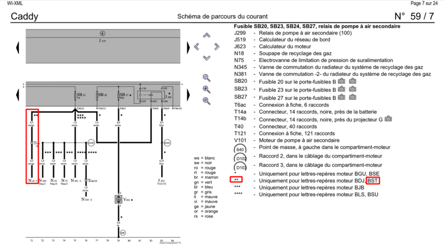

Ce qui concerne ton véhicule semble être en page 59/7 :
Regarde la pièce jointe 10659
Je ne pense pas m’être trompé, les couleurs du faisceau sont bien rouge noir (comme en 59/6).
Ce qui est bizarre c'est que ton schéma indique une SW/GE soit Noir /Jaune (peut être valable pour les véhicule a partir de mai 2006 ?).
Le miens se base sur les schémas de 2005 apparemment.
Peut être, est-ce le le fameux pin 5 donc le fil change de couleur (expliqué plus haut).

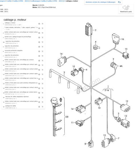

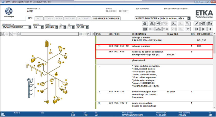

Avec ton fichier VIN, voici le câblage qui correspond : « 03G972619EC ».
Et à priori le problème étant vraiment fréquent, juste en dessous il y a la référence du faisceau de câbles adaptateur soupape de recyclage des gaz : « 2K0971658 ».
Tu as une idée du genre de câble ici : « ».
Ah et la position du câble dans le faisceau sur le croquis de mon message précédent, c'est le n°13...
Le prix du câble « 2K0971658 » est de 19,70€ HT / 23,64€ TTC directement en concession...

AAAu top!!!! C'est beaucoup plus clair comme ça !!!
En plus Spécifique au moteur BST, merci !!!
Effectivement si VAG a prit la peine de faire un kit de réparation, c'est que çà doit être une vraie plaie...
Tu me le confirme, j'avais un doute avec le schéma général que j'avais, mais maintenant c'est confirmé avec ton schéma.

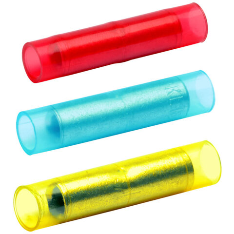

Tu penses qu'une réparation avec des raccords d'alimentation sertis, étanches, que l'on utilise en marine pour les calculateurs ne fera pas l'affaire ?
Quitte à remplacer la section de cable malade par un de section similaire ?
Thermogaine par dessus pour la rigidifier un peu et finito non ?
Moi j'utilise pas ces raccords, je fais de la soudure et isolation maison.
Mais si tu t'y connais dans ce genre de réparation, aucun problème.
Franchement, c'est deux câbles, c'est pas de l'horlogerie fine...
