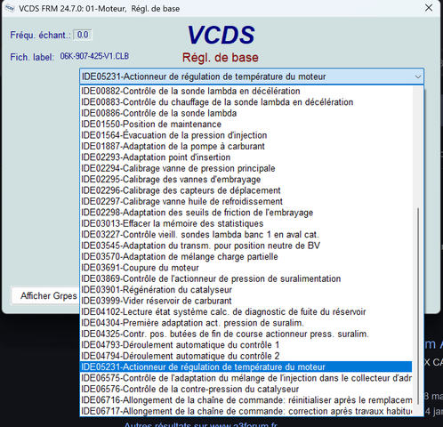

Bonjour à tous, ayant récemment acheté un câble officiel chez Ross-Tech et installé VCDS j'ai voulu me lancer dans l'aventure de la purge du liquide de refroidissement...
Il se trouve que sur mon Octavia RS 220 ch 2.0 TSI de 2014, VCDS ne me propose pas les 2 purges (circuits basses et hautes températures.
J'ai pourtant essayé de suivre le tuto : connexion au calculateur "moteur", rubrique "adaptation" mais la liste déroulante est très limitée et il n'y a aucune mention de purge du circuit de refroidissement.
J'ai pourtant activé la "accès sécurisée", même si VCDS ne me propose aucun code (pas de popup), si j'entre le code 27971 (trouvé sur le net), j'ai bien la réponse "accès autorisé".
Qu'est-ce que je fais mal à votre avis ?

Rien dans les réglages de base à part "Actionneur de régulation de température du moteur" mais quand on l'active, ça cliquette un moment sous le capot puis ça s'arrête, j'ai l'impression que ça actionne le fameux tiroir mais que c'est du transitoire et que ça ne laisse pas les vannes ouvertes, une fois le cycle terminé (ça dure une dizaine de secondes), ça revient à la situation du départ... (il n'y a pas de réglage en position "ouvert" ou "fermé"
c'est normal, là tu fais le réglage de base du tiroir.
Donc si tu n'as rien, alors il faut te diriger vers ODIS. Il se peut, parfois, que VCDS ne puisse pas le faire.

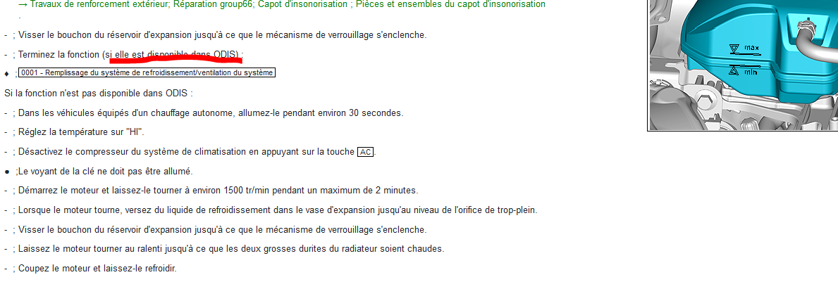

Par contre, fait très intéressant, il se peut que tu ne puisses, ne doives, pas le faire. Selon cette note :
A priori, certains EA888 n'en n'ont pas besoin. Si tu n'as pas la fonction, il se peut simplement que tu doives appliquer le chapitre "si la fonction n'est pas disponible dans ODIS)

2) Ce n'est pas nécessaire, selon ma capture, sur ton moteur
Le mien est un DJHAX (basé sur DJHA), et je peux le faire, et doit le faire.
Mais toi, à priori, si l'option n'est pas disponible, pas besoin de le faire, c'est noté dans la doc que je t'ai fournie en capture d'écran. Je trouve ça étrange sur un EA888, mais bon...
