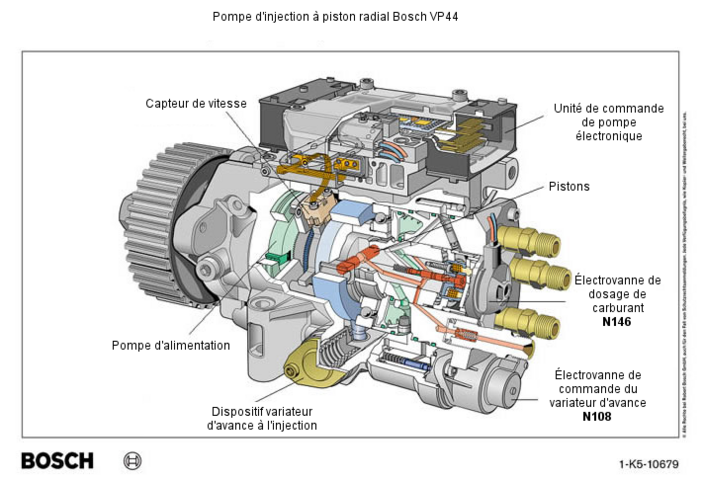

J'ai un ami qui possède une Audi A4 2.5 TDI et sa voiture ne démarre pas.
Le démarreur tourne mais rien.
En mettant du « Start Pilot », elle démarre 1 seconde puis cale.
J'ai fait un scan VCDS et il affiche le régulateur de débit n146.
Vous sauriez où il se trouve par hasard ?
J'ai lu aussi sur internet que ça peut être aussi un clapet anti retour du gasoil qui fonctionnerait pas correctement.
Bref un peu compliqué...

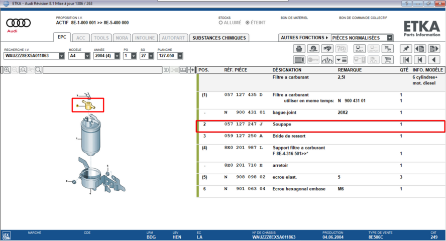

Concernant la sonde G62 vous sauriez où elle se trouve exactement ?
Ah.. Ok pas de soucis.
Il en faut des mises à jour c’est important ETKA.
Ça nous dépanne beaucoup ce petit logiciel...
