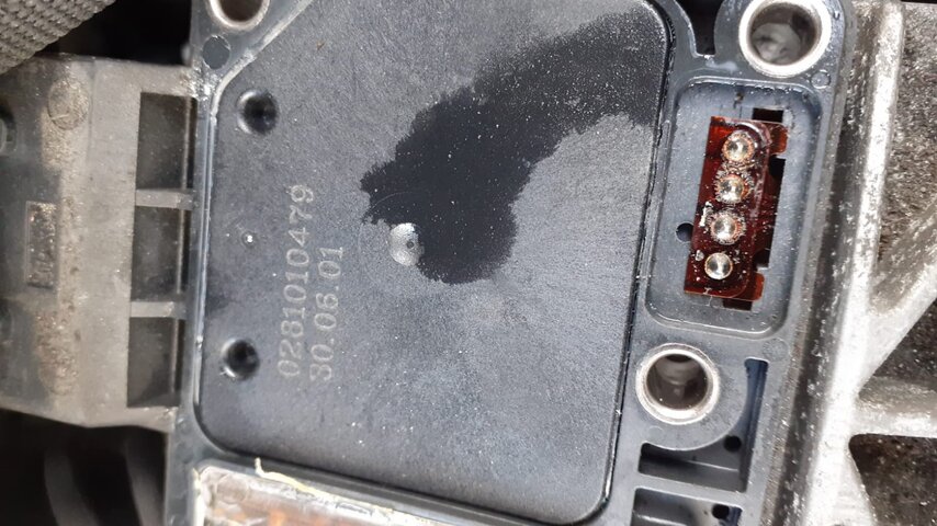

En fait, il a commandé le calculateur de la pompe à injection en occasion et il attend la pièce encore.
La pièce qui est au dessus de la pompe :

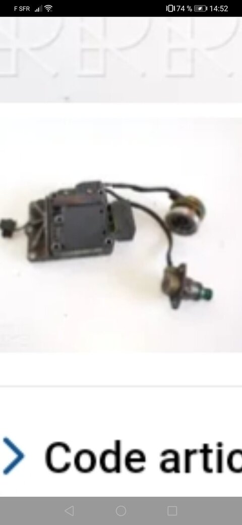

Il a pris ça :
Après, je ne sais pas si c’est bon.
En fait quelqu'un d'autre lui à fait un rapport avec valise et lui a détecté le code 01318 et son calculateur ne communique pas, celui de la pompe à injection...
Et apparemment c’est cette pièce, mais j'ai un doute, pour moi il fallait tout changer.
Oui, ça semble être bon, c'est le driver avec les deux électrovannes...
En espérant que la partie mécanique ne coince pas.
