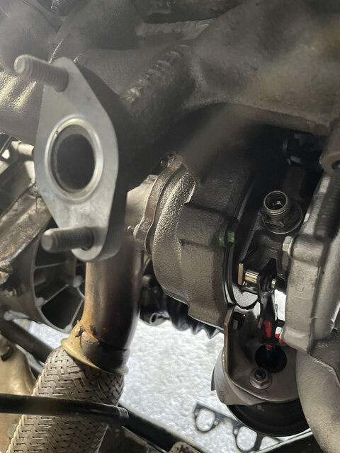

c'est la solution que j'ai choisis ; j'ai pensé que ça aurait pu marché avec 2 VIS sur 3 mais après le prix de l'extraction etc... et vu comme mon turbo était bloqué et marqué ??
j'ai pris un échange standard
le tube est commandée chez VW et je devrais le recevoir lundi 18 /01 je continuerais après car je veux avoir la vision sur le montage de l'olive sur le TURBO
en même temps cela ; m'a permis de tout nettoyé et de contrôler les durites etc..

j'ai cassé le tube d'huile je l'attends

le turbo est fini , je me suis appliqué et j'ai fais un essai sur route ( après l'avoir laissé tourner ) plus de 30. MN
elle marche comme une vrai bombe .

merci Lionel , ce qui est sur c'est que le turbo sorti était bloqué complet , et avec les vis tork cassés .
maintenant , là ça marche bien ( avec le nouveau en E/S )

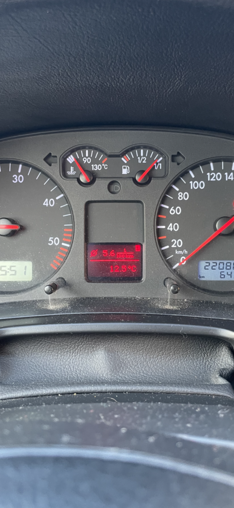

On est aller à la mer, ce samedi 23 ? Je lui ai tiré 2 fois à froid , puis plusieurs fois à 🥵
C’est bon , elle fait plus sa. Coupure,
Elle est très véloce, et ça a dû y faire sur des paramètres ??
Car j’ai moins consommé qu’avant !
Donc je suis très satisfait, je pense pouvoir, tourner vers les 5.L /100km. Par la suite
Voici ma consommation du jour malgré les essais
