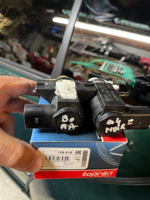

j'ai tester une vanne N75 de bora tdi 100 CV et j'ai pu poussé à 4.500 tr à plusieurs reprises
j'espère que c'est ça et que ça va tenir , seul le temps me le dira ;
mais pensez vous que cette vanne peut marcher parfois et parfois non ???

de ji ji du sud ; c'est pour remercier le forum , ce mercredi 18/11/20 lors de mini sortie , il est évident que la voiture tire vraiment fort et marche plus régulier
ce qui a induit en erreur , est aussi mon habitude de rien jeter , et j'avais poser une N 75 vieille !
le fait de lionel corbie aussi de me dire de changer les vannes fut quand même une bonne chose
et de GSA971 de le ré orienter vers cette N.75 .
donc """"merci""" à vous tous .
ji ji :)(y)
je pense que j'ai eu de la chance et aussi votre bonne volonté ! IMG_2647.jpg

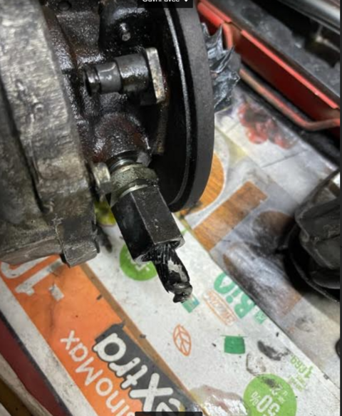

donc au final j'ai profité d'une journée pas froide et j'ai ""réussi à sortir le turbo par en haut sur la golf 4 1.9 tdi 130 asz
j'ai pas pu faire autrement = j'avais pourtant une clef de 17 à oeil perçé J'AI CASSE L'ARRIVE D'HUILE
JE SAIS PAS PAR OU PASSE CE TUYAU
j' ai dévissé l'autre côte sur le porte filtre à huile , mais j'arrive pas à voir son passage ; je verrais pour le sortir ???

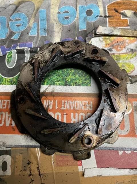

ci joint photo des vis cassé ( il m'en reste là 2 (j'ai peu sortir le grand )
Vois pour un turbo neuf, tu va gagner ton temps, punaise en effet, il est mort ton turbo !!!

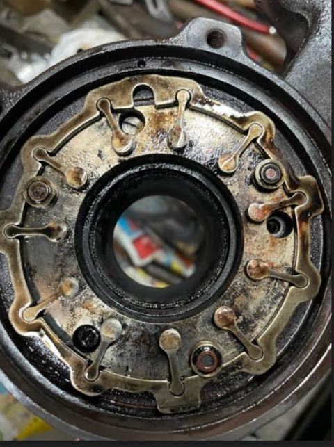

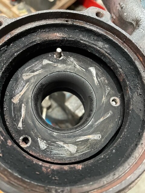

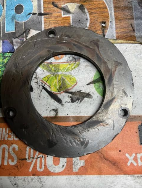

là c'est de bonne heure , le plateau du fond j'ai réussi à l'extraire ; mais je lui ai mis quelques coups( légère rayure) je pourrais le poncer ??
c'est en faisant ça ; que j'ai eu plus de place pour sortir une vis restée dedans la coquille chaude ( écrou et contre écrou ) mais un est cassé net et inaccessible
VU DE LA GV avec  un boulon en moins.PNG ça c'est la GV, si je la remonte avec 2 vis sur 3 ça à l'ai de marcher ???
plateau  du fond  à poncer.PNG là ? c'est le plateau du fond ; je sais je lui ai filé des coups ! à poncer ou rectifier ( il se vend des neufs )
tube  cassé  et  tordu.PNG je ne pense pas que sur ce petit bout , je pourrais monté une durite : c'est trop près de la chaleur du turbo , je vais acheter un tube NEUF ,
le truc c'est que j'arrive pas à sortir le vieux coinçé sous la pompe tandem , pour ça que je disais je monte un neuf que je scie à un endroit correct (au milieu ) puis une durite solide et 4 serflex )

J'ai eu le même problème de casse de vis, j'avais donné le carter à un usineur qui a réussi à me l'extraire.
Tu peux mettre des photos du plateau de la GV, qu'on voit sa trogne?

à cette heure 9h du 14/01 je sais pas si je vais pas acheter un E.STANDART ; c'est assez pénible à sortir et je voudrais être tranquille
je te mets des photos ! tu verras ! ji ji
CV  un peu  nettoyé.PNG là ?.? GV un peu nettoyé ( elle était comme soudé )

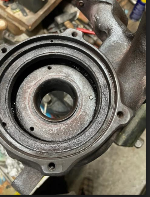

fond  coquile  chaude.PNG là ?? j'ai récuper 2 trou de vis ! mais un est cassé à raz ; un usineur peut être ?? ou remettre un E STANDART ! c'est pas simple !

Moi j’essaierais d’extraire le bout de vis avec un outil adéquat, sinon percage/taraudage, mais je ne remonterais pas avec une vis en moins.

Pour la conduite d’huile, c’est mort il faut la remplacer pas le choix

pour le tube ??? je te montre ça ; mais c'est pas si mal c'est des flexibles tressés du Portugal
La conduite d'huile, effectivement, à remplacer par une neuve. Ca peut très bien faire le job ce que tu as mis. La réf OEM de cette durite pour ton moteur :

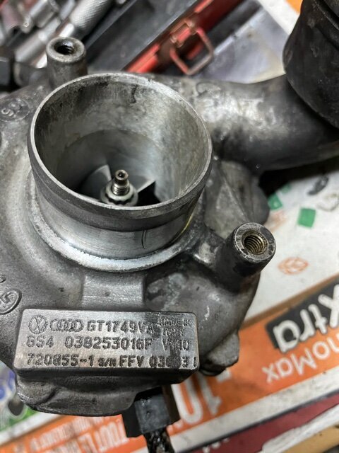

Voici les réf autour de ton turbo etc, ça peut toujours servir.
