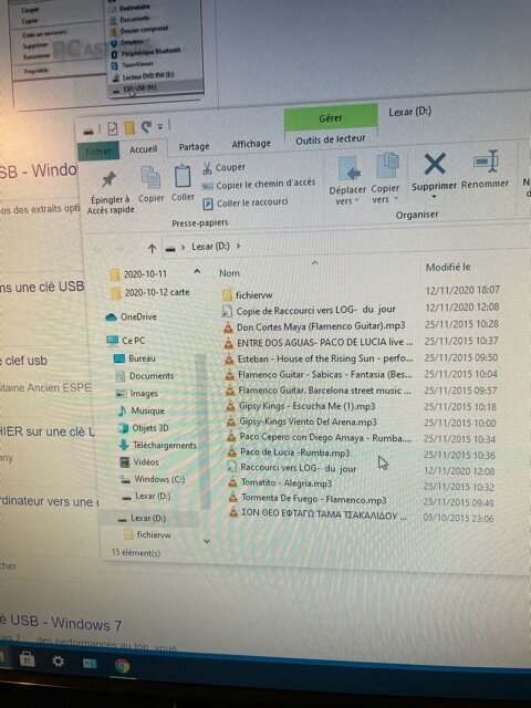

là ça fait 2 heures que je tente de mettre le fichier du portable sur une clef (où il y a de la musique ;
je la vois !
je sors la clef , je la mets dans la tour et je vois le fichier , sur une ligne en plus des titres ! et pas moyen de l'envoyer ; j'ai essayé copier sur bureau , sur document .......
mais rien à faire ; elle veut pas venir

IMG_2640.jpg tu vois il serait en doc et en fichier même en raccourci ; mais il passe pas ! je re essaie
rien pourtant je pense l'avoir mis du portable à la clef ??

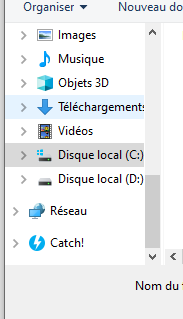

pas besoin de copier le fichier sur le bureau du pc, laisse le sur la clé.
En bas du forum joindre un fichier
à gauche tu sélectionne ta clé
et à droite tu choisis ton fichier CSV (double-clic)
Sur ta clé tu as copié un raccourci et non le fichier.
Pour copier le fichier tu vas dans le répertoire log de Ross-tech et tu clic droit sur le fichier puis copier, ensuite tu vas sur ta clé, tu fais un clic doit et coller
A la vue de ton image, tu as copié un raccourci, donc celà ne fonctionnera pas, comme l'indique GSA, tu vas chercher directement ton fichier sur la clé, c'est tout !!!

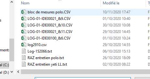

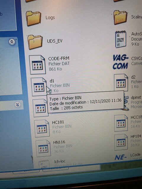

pas besoin de se connecter à l'auto pour accéder au fichier log ton fichier est là C:\Ross-Tech\VCDS-FRM\Logs
Tu n'a pas besoin que ton VCDS soit branché, tu va chercher le log dans le dossier d'installation de ton VCDS que tu peux localiser en faisant la méthodologie suivante: Tu places ta souis sur l'icone, clique droit, tu vas à propriété et tu va localiser le répertoire d'installation, ensuite sur ton arborescence de ton ordinateur, tu localise le dossier log avec la date d'aujourd'hui, et tu fais copier/coller de ton fichier sur ta clé.
Je fais ce que tu me dis , puis je mets la clef dans la tour , je les vois, mais il me met chemin vide
