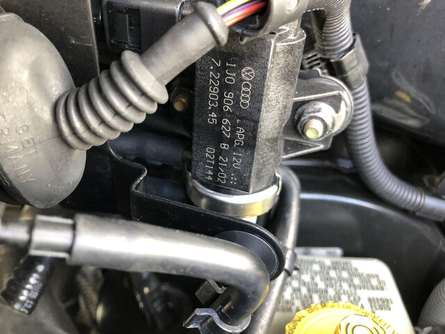

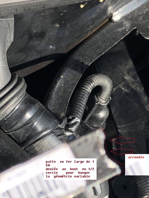

depuis quelques temps ; mon turbo coupé vers les 3.500 tr/mn , pour doubler !
au VCDS = 17965 et P 1557 35-10 LIMITE DE REGULATION DEPASSEE

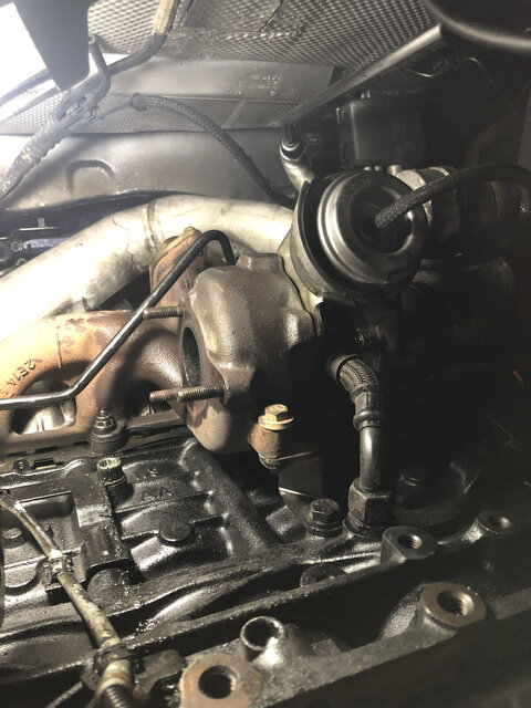

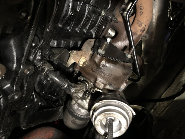

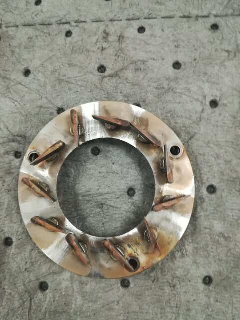

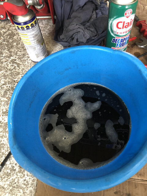

j'ai déjà sorti , et nettoyé des turbos de transporter T5 AXB & BRS l'accès est aisé ; mais là sur une golf 4 , j'ai pris peur .
j'ai testé avec le VCDS et il me sort en pression admission réelle = 1006 donc c'est bon , (999 )

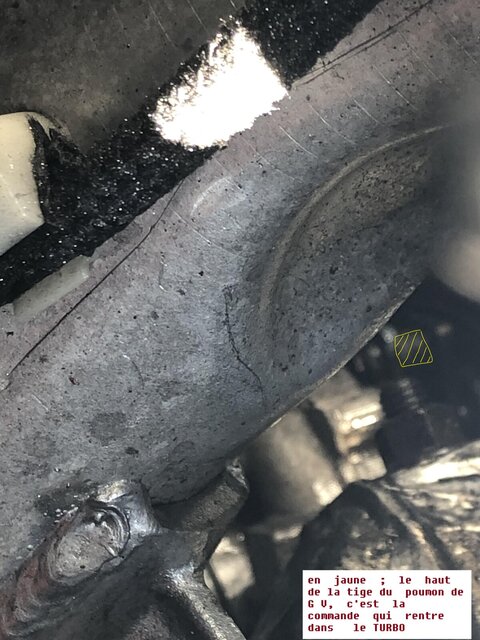

je teste avec une seringue ; l'étanchéité de la capsule ( c'est bon )
j'ai cru que la GV est grippée , j'ai passé du DW 40. sur la tige que j'ai essayé de bouger , en allant faire un tour
paf = turbo qui coupe en accélérant fort .

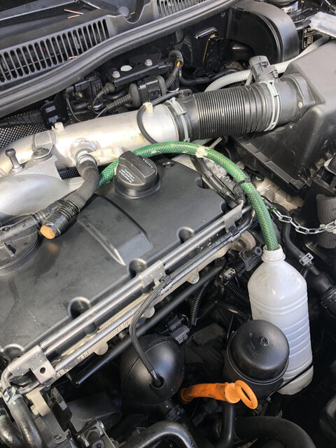

j'ai donc fait (mais bien sur c'est pas ça ) une sorte de débranchement du reniflard , car il y a du gras vers le bas de l'inter cooler ,
pour limiter l 'huilage des tubulures

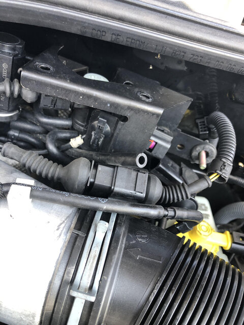

j'ai tester une vanne N75 de bora tdi 100 CV et j'ai pu poussé à 4.500 tr à plusieurs reprises
j'espère que c'est ça et que ça va tenir , seul le temps me le dira ;
mais pensez vous que cette vanne peut marcher parfois et parfois non ???
je pense plutôt que c'est le turbo qui s'est dégrippé , et qu'il va le refaire ...... j'espère que c'est la vanne ; mais j'en doute fort , car c'était pas un problème permanent ; mais intermittent , et je pense pas qu'une vanne peut avoir une disfonction intermittente ??
si ça tient je vous le dirais / jean-jacques
