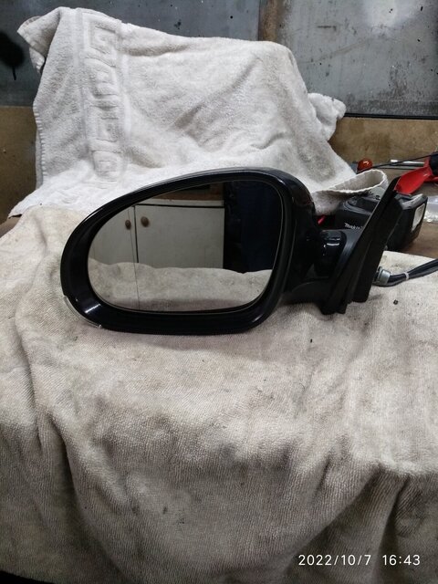

Voila j'ai acheter chez mon casseur 2 rétroviseurs de Passat 2004 en mauvais états, 1 complet avec coque cassé et répétiteur plein eau, le second coque ok mais plus de miroir et répétiteur cassé, cout d' achat 50 euros plus 48 euros de pièces,
J'avais une bombe de peinture en réserve;
Pour info rétroviseur électrique & dégivrant mais pas rabattable électrique;

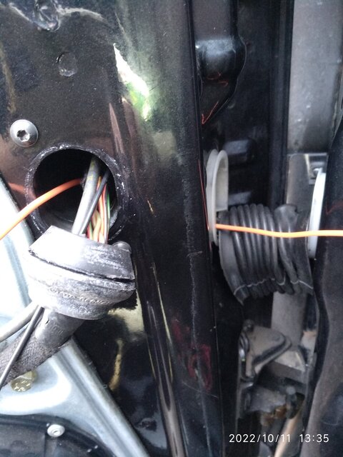

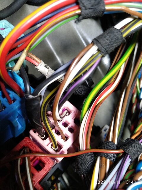

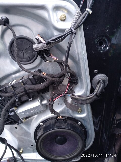

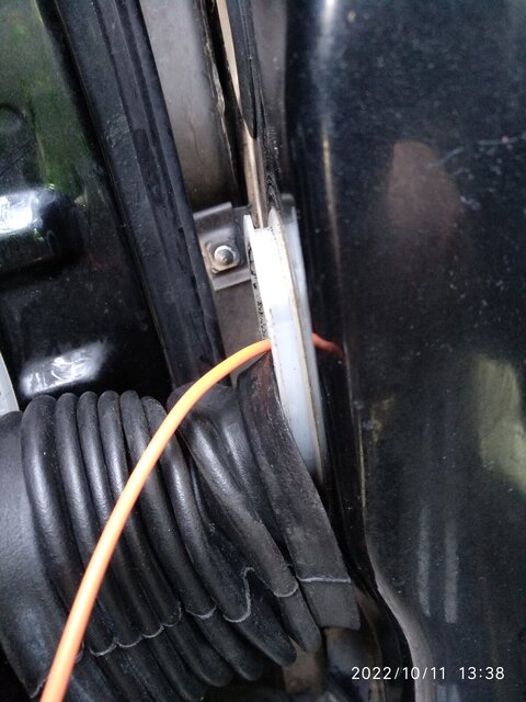

ensuite il y à un guide faisceau sur la porte ont déclipse le protecteur caoutchouc et ont à de place pour travailler photo 1 & 2, ensuite ont déclipse le soufflet de protection du faisceau sur la portière photo 4 ; ensuite ont dépose le cache du " pied avant " ont à une vue sur les connecteurs et un passage de faisceau photo 3,

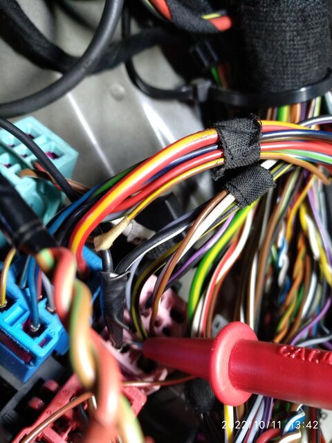

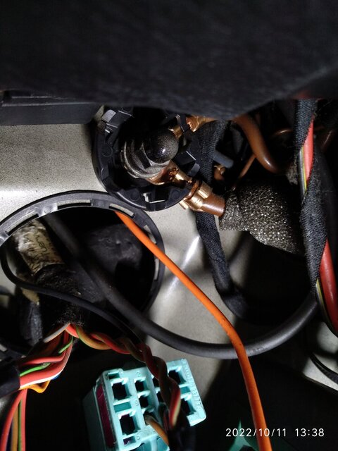

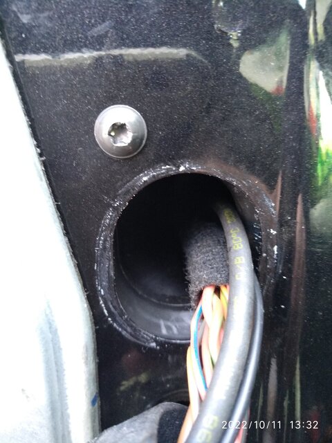

Pour passer les fils , je procède en 2 étape, de commence par le montant avant avec un fil rigide , j'ai pris un orange il se vois mieux photo 4 ; ont le récupère en bas , photo 5, ensuite ont attache le ou les fils à tirer ont oublie pas de les passés dans le soufflet ! et ensuite dans le guide de la portière;

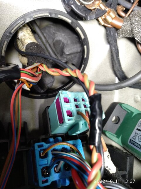

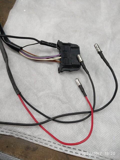

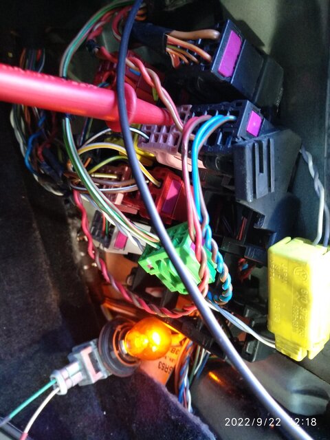

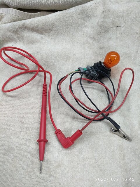

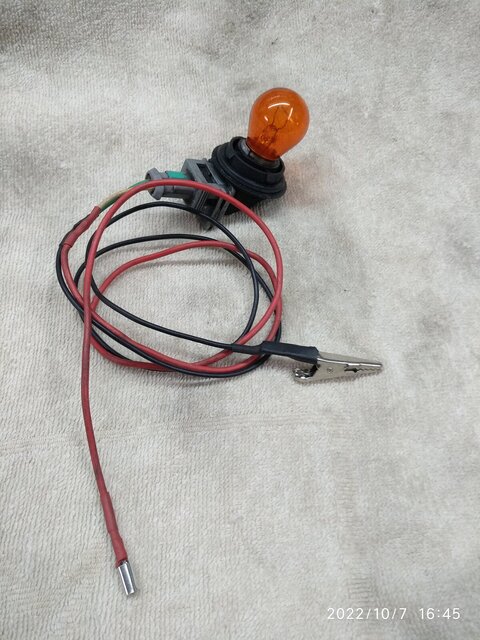

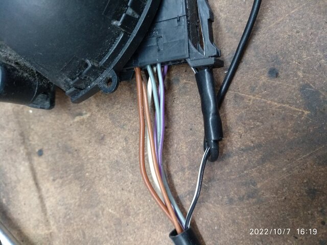

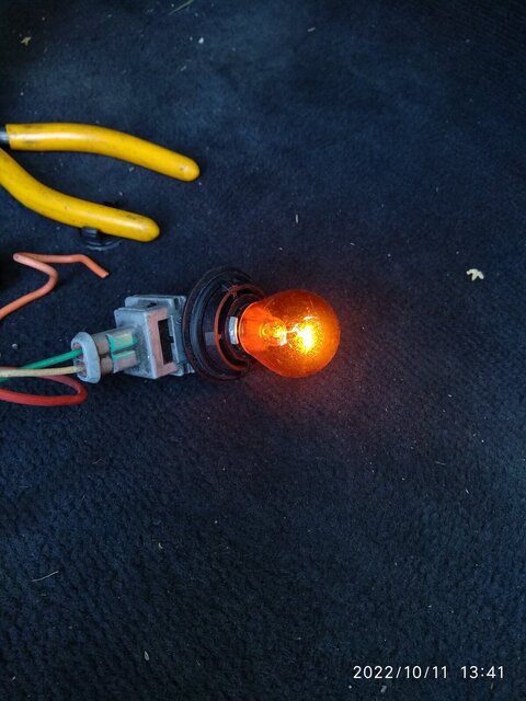

ont recherche sur le support des connecteurs du " pied avant " gauche ou droit ; un connecteur rose photo 6 , il faut prendre le fil noir & blanc, pour être sur ont sort le testeur " dom57 " pour info un support de clignotant ; une ampoule orange ; 70 cm de fil rouge & noir ; une mini pince crocodile , ont soude sur le fil rouge une cosse femelle pour utiliser un cordon de mesure et la pince " croco sur le fil noir, photo 8 & 9;
ensuite ont mais le contact et ont teste le clignotant ; la pince " croco " sur une masse et la pointe de toute sur le fil noir & blanc ; photo 7 ; cela fonctionne,
ensuite pour le " piquage " du fil , pour ma part je préfère " dénuder " le fil et souder le fil que utiliser les cosses rapide qui coupe le fil, photo 10,

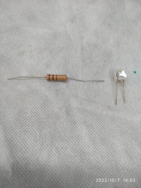

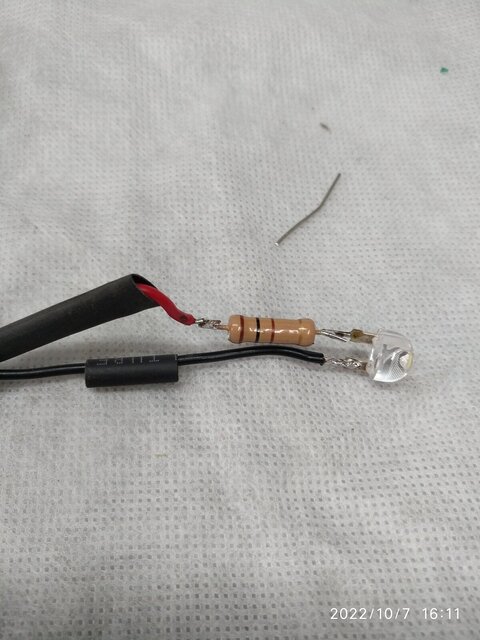

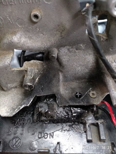

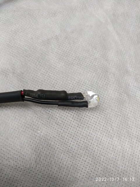

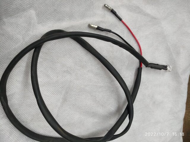

préparation du faisceau pour la leds, ont soude une résistance de 100 ohms , 50 cm de fil rouge & noir , ou soude 2 mini cosses ronde, et ont à le faisceau que ont va passer dans le " pied " du rétroviseur, photo 14, 15 , 16 , 17 ;

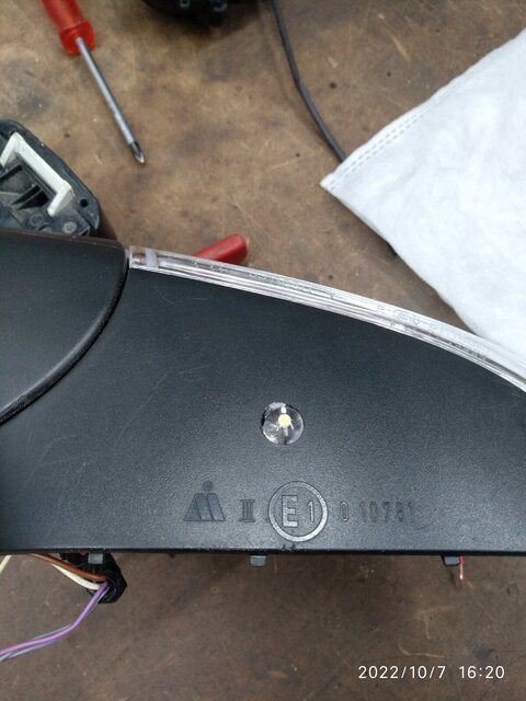

ensuite ont va modifier la partie inférieur du rétroviseur ; ont perce un trou avec un foret étagé pour avoir un perçage pour que la leds sois un peut bloquer, ont plie délicatement la leds à 90 ° et ont colle le tout au pistolet à colle ; ont regarde le dépassement & centrage, ensuite il faut un peut découper le support aluminium pour avoir un dégagement pour la leds ; un petit coup de peinture noir, et une fois remonter tout et propre ;

ensuite il faut alimenter le répétiteur, pour ma part j'ai utiliser la " faciliter " j'ai dénuder le fil noir & blanc du connecteur pour souder un fil qui sera connecter sur le fil que ont à tirer du connecteur rose ; photo 19;

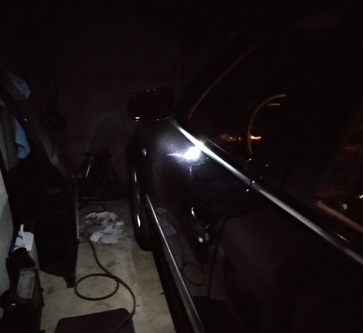

j'ai récupérer un positif & négatif sur alimentation de plafonnier , cela et pratique ont extinction progressif de éclairage au verrouillage de véhicule,

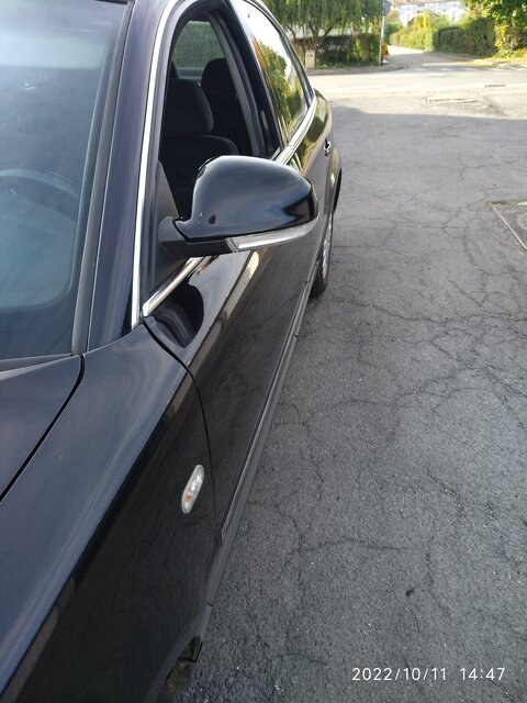

Pour se qui et du rendu photo 12 & 23 ;
