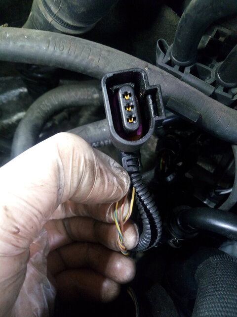

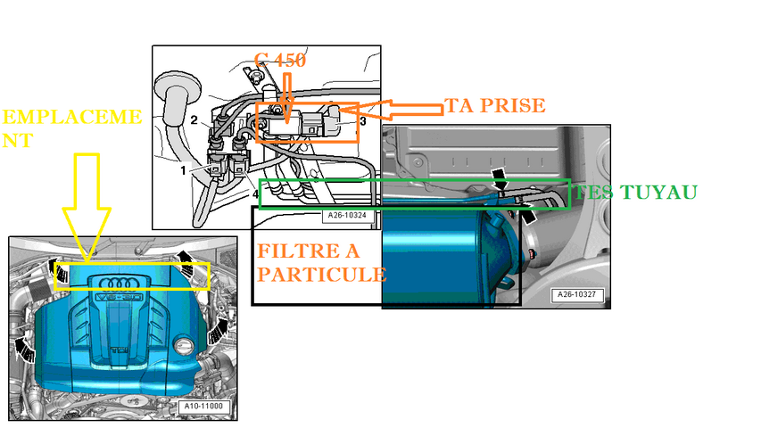

Après remontage d'un nouveau moteur sur un Audi Q7 de 2007, je me retrouve avec une fiche qui se balade, je ne sais pas du tout ou doit se brancher cette dernière.
Son emplacement se trouve au fond du moteur côté gauche. Avec 3 fiches, la sonde lambda, une qui va au turbo, une à un capteur sur une durite et cette dernière... Si quelqu'un aurait la gentillesse de soulever son capot pour me dire où elle va. Mon moteur est un bug, installer sur Q7 et Touareg.
D'avance merci.

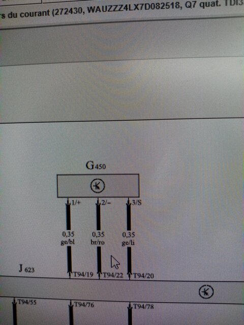

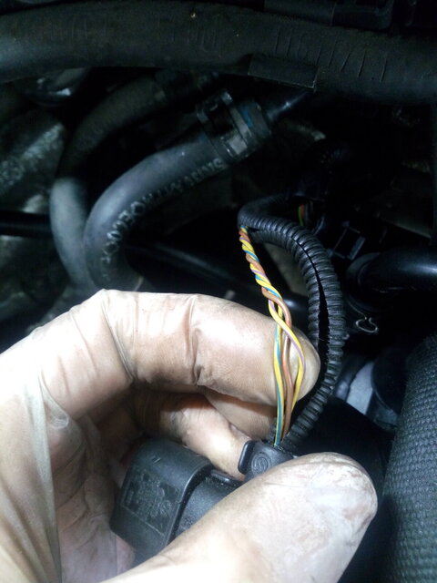

Bonjour tu peux me donner la couleur des 3 fil sur cette prise merci à toi

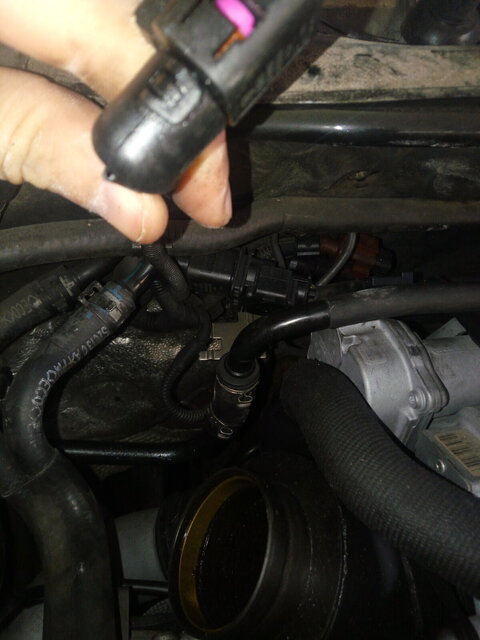

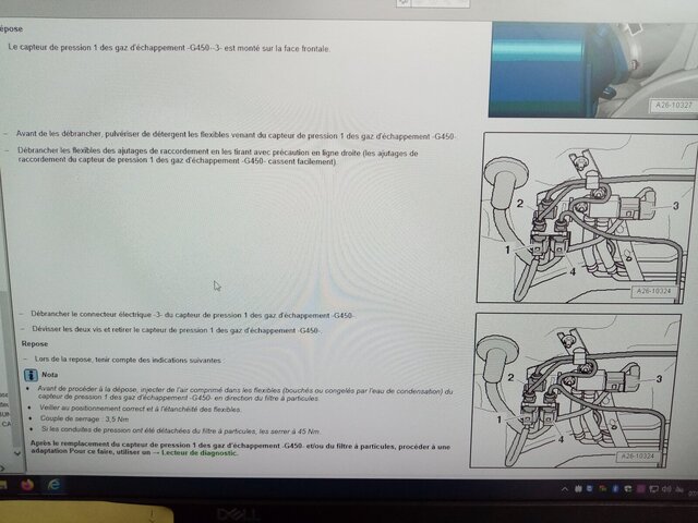

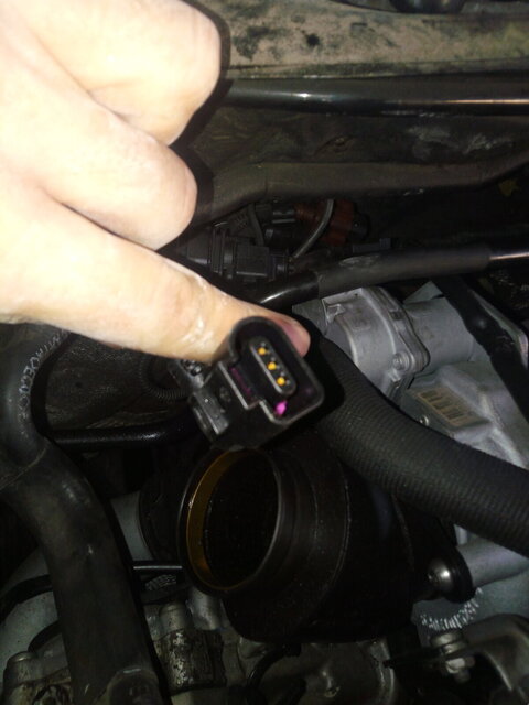

Bonjour c'est la prise du capteur de pression g450 position 3 de la photo 1 ce trouve le long de la baie de pare-brise à côté des sonde de température vers le turbo voilà bonne soirée
Merci infiniment Nicolas. C'est dingue je n'est rien de tout ça, l'ancien propriétaire à du l'enlever. Je n'ai ni durites ni ce capteur de pression.
