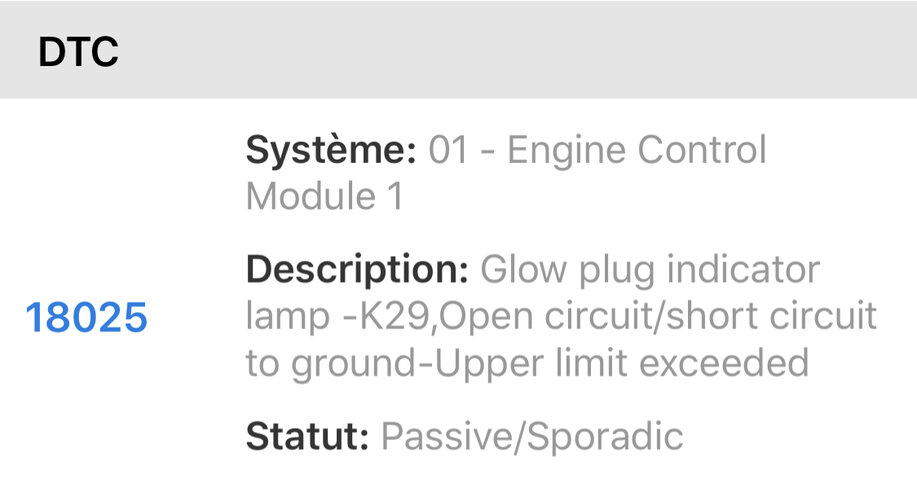

En faisant une recherche de codes erreur sur ma voiture A3 3.2 VR6) l’autre jour, il m’est apparu un code DTC 18025.
En regardant le détail, il m’indique le témoin de préchauffage (K29) en défaut.
Je n’arrive pas à savoir d’où ça vient et ça m’intrigue
Sinon la voiture roule sans soucis, ni coupures, ni voyants.
Savez-vous d’où cela peut venir ?
Fait un test de tes voyants, si ton k29 ne s'allume pas à ce moment précis, alors soit ton voyant est grillé, enlevé, soit ton combiné n'est pas adapté à ton véhicule, et ce dernier a été changé par un modèle analogue mais pas identique, donc il se peut aussi que tu sois en immo off !!!! Dans l'identification de ton combiné d'instrument tu as le N° de pièce VAG, donne le, et via ton fichier VIN que @BigBob te donnera on pourra voir si ton combiné est adapté à ton véhicule !!!!
Il se peut également que le codage du porte instrument ne soit pas bon, malgré un N° VAG correct !!!!

@lionelcorbie80 je ferai le test des voyant demain quand je descendrai au parking
