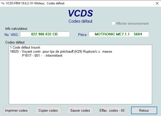

Ayant enfin reçu mon câble pour le VCDS j'ai pu faire un autoscan.
Déjà, le kilométrage est bon
Apparement, le K29 est persistant.
Voici le screen de l'erreur :
Par contre aucuns code défaut pour le porte instruments

Bonjour, c'est pas un log d'autoscan ça, c'est une copie d'écran.
Un autoscan donne un log sous forme d'un fichier texte, celui-ci est exploitable de manière à ne pas faire d'erreur par copier coller...
