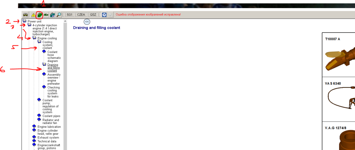

Tu as « » (le lien est déjà réglé sur les caractéristiques de ton véhicule) sur lequel tu trouveras la procédure de vidange et remplissage du liquide de refroidissement, tu actives juste la traduction...

Voici le lien qui pointe correctement, grâce à l'adresse de @BigBob .
Il faut de temps en temps aller cliquer un peu n'importe où ;)

@Marcau, voici une vidéo de ce que tu dois faire une fois que tu as cliqué sur mon lien « » (le lien est déjà réglé sur les caractéristiques de ton véhicule), le navigateur utilisé pour ouvrir le lien est « Google Chrome » :
Bonjour,super le tuto je dois maintenant trouver le bon chapitre.Merci
Resuper j'ai tout trouvé grace a votre aide...
Mille mercis..
