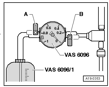

Auriez vous des recommandations pour un outil équivalent au "VAS 6096".
Je cherche quelque chose de raisonnable en prix mais pas de chinoiserie de médiocre qualité.
Si vous avez une vidéo mettant en oeuvre de tel outils, je suis preneur.
Est-ce que ce type de d'outil peut convenir : Ks Tools 150.1960
Mais il n'y a pas le bouchon pour le vase
C'est un clone du Ks Tools 150.1960.
Tu montes à combien de bar ?
Tu montes pas en pression, même si tu le peux avec ce kit, max 1bar pour tester une fuite.
Pour la purge, tu mets en dépression, environ -0.8bar
J'avais mal lu. Sur Elsa, j'avais vu entre 6 et 10 bars mais c'est au niveau du compresseur.
Le mano monte bien jusqu'à 1 bar.
La pression indiquée de 6 à 10 bars et celle du compresseur. L'outil, lui fonctionne en dépression.
Attention toutefois au 6096, il n'est pas si efficace qu'on pourrait le croire. D'une part il ne remplit pas forcément TOUT le circuit de refroidissement, la " mise à l'air " indiquée en " 2 " est une vrai ***** qui crache du liquide donc bien penser à brider le tuyau dans un bidon muni de trou d'aération et pour finir il faut faire attention au remplissage en lui-même car l'outil à tendance à remplir complètement le vase d'expansion à ras bord.

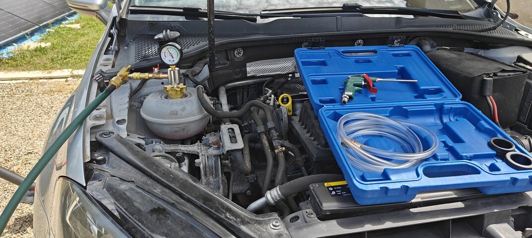

Bonjour, merci beaucoup pour toutes ces informations ! Je viens de réaliser la purge du circuit de liquide refroidissement sur mon 1.4L MF! Je précise que pour être sûr du résultat (je n'ai qu'une seule voiture) j'ai acheté un outil brilliant tools by ks tools n° BT 521050 qui va parfaitement avec l'embout le plus petit sur le vase d'expansion ! Cet outil vient en remplacement de l'outil VW d'origine et permet la dépression a 0.8 bar dans le circuit 😎! Voilà pour les infos que je pouvais donner sur l'opération en espérant que ça aidera quelqu'un comme celles que vous m'avez donné m'ont aidé ! Merci encore !
Est ce que tu as enlever les durites inférieurs du radiateur pour vidange l'ancien LDR? D'après Volkswagen il faut enlever 3 durites pour le modèle de radiateur variante 2?
Et c'est quel model de compresseur vous avez utilisé ?
Car je pense acheter le mecafer vertical 50L max 10 bar et il délivre 7 bar, mais je ne sais pas s'il est suffisant
Bonjour, oui les durites inférieures et les durites supérieures (pour le radiateur habitacle) le compresseur importe peu j'ai un noname entrée de gamme sans aucune prétention (acheté pour la pression des pneus et soufflette...) c'est largement suffisant a mon avis vu les spécifications du miens je pense que vous pourrez largement réaliser la tâche de vidange LDR avec le (futur) votre ! Je crois que c'est la marque lidl le miens ! En espérant avoir pu répondre à vos interrogations !
