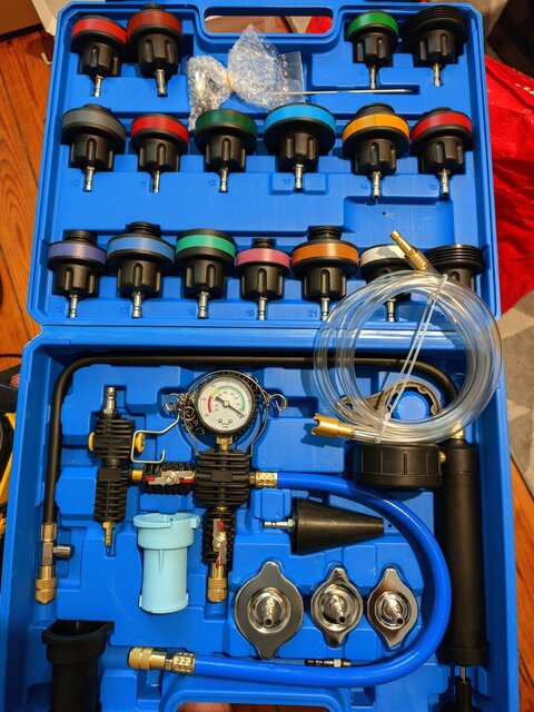

Bonjour, je vais bientôt remplacer la courroie de distribution de ma voiture. J’ai récemment acheté une copie de cet appareil grâce à une bonne offre. Même si je possède déjà un outil VCDS, je me suis dit que cela pourrait peut-être me faciliter le travail.
Mais il y a un point que je ne comprends pas très bien, et j’aimerais beaucoup votre aide.
Pour remplir à nouveau le système avec cet appareil, doit-on utiliser une pompe à vide qui aspire l’air, ou bien une pompe qui souffle de l’air sous pression ?
Autrement dit : est-ce que je dois brancher sur l’appareil mon compresseur d’air de 10 bars (celui que j’utilise pour gonfler mes pneus), et l’appareil crée ensuite un effet de vide dans le système grâce à la pression envoyée ?
Ou faut-il vraiment une pompe à vide qui aspire l’air, comme celles utilisées pour vider un circuit de climatisation ?

Regarde la pièce jointe 26312
le principe de cette méthode se base sur l'effet venturi, regarder sur youtube vous allez comprendre l'effet venturi.
il faut brancher le compresseur daks l'embout de cette appareil puis, je vous conseille d'ouvrir le robinet pour faire monter le liquide avant de mettre l'embout sur le vasque afin d'éviter au max les bulles d'air.
ensuite lorsque vous avez ouvert les durites pour vidanger le LDR, il faut mettre l'adaptateur et bien serrer sur le vasque et mettre la pression conseillé je pense que c'est du 1.5 ou 1.8 bar à vérifier
Tu ne peux pas te tromper, tu mets un compresseur (Donc qui souffle de l'air) et lors de la dépression l'aiguille va aller vers le vert, le meilleur est que ton aiguille soit dans le vert complètement à droite, ensuite tu laisses quelques minutes (Histoire de voir si ton système est étanche) puis ensuite tu ferme le côté compresseur et tu ouvres du côté bidon rempli de LDR et le tour est joué, le vide créé dans le système va faire en sorte d'aspirer le LDR.
