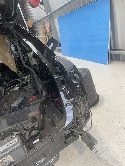

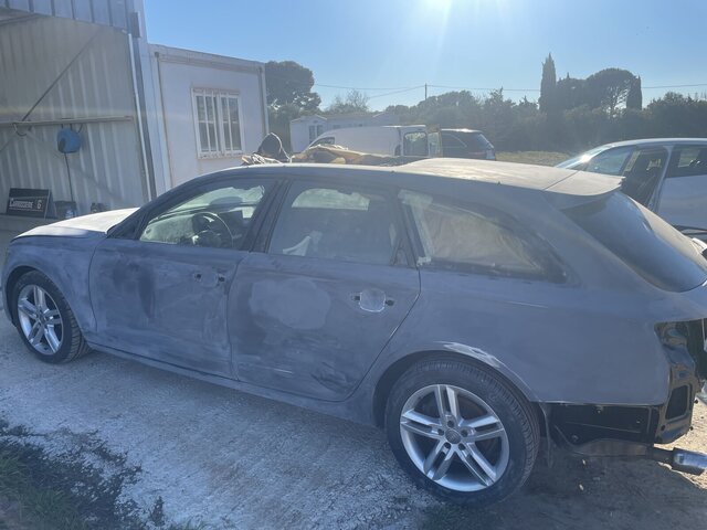

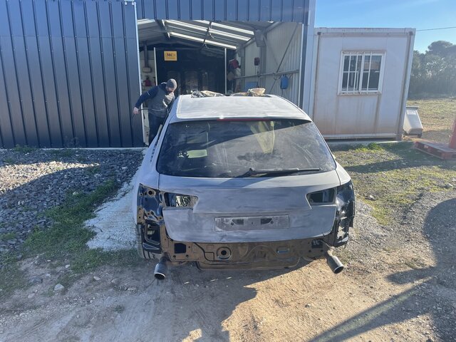

Je vais envoyer une photo du chantier qui a pas encore démarré...
Sur le toit, on constate une zone plus claire.
Est-ce un effet de lumière ?
Non, c'est bien une zone plus claire.
Je pense que ça ne devrait pas poser de souci pour la peinture finale.

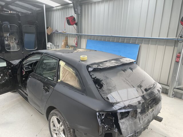

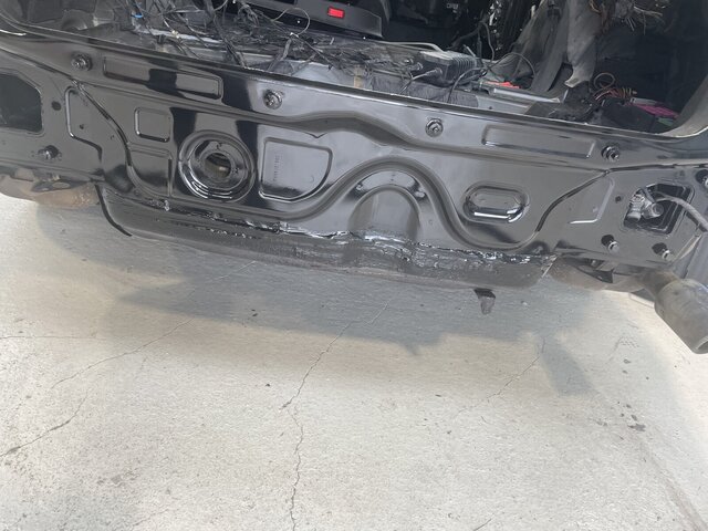

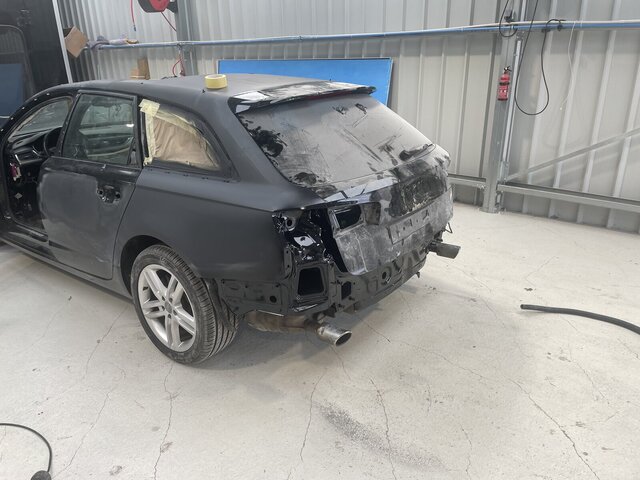

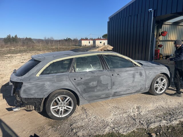

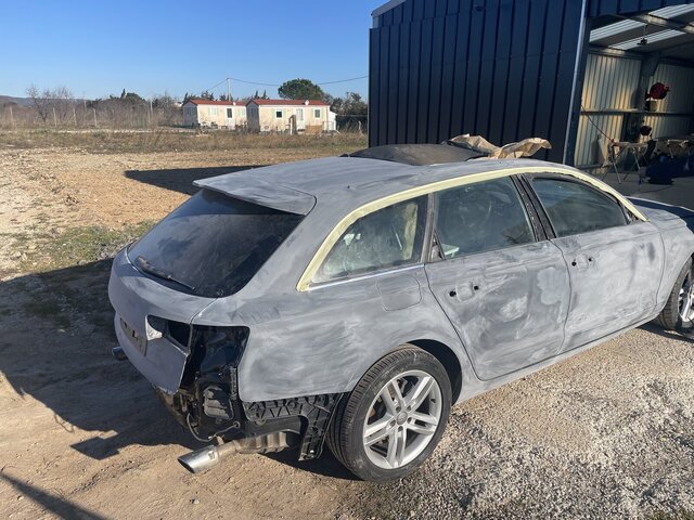

Ça avance, la voiture est prête à être peinte, les ouvrants sont peints, les joints d'étanchéité sont faits.
Demain, peinture complète et vendredi tous les éléments.

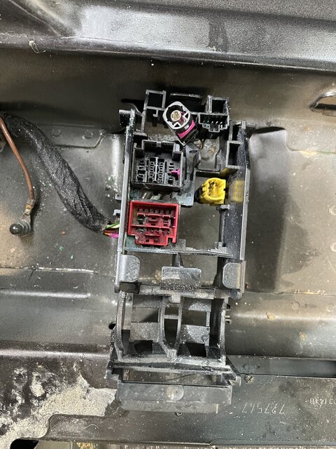

Coté électrique, je pense avoir identifié le pourquoi du siège avant conducteur ne fonctionne pas.
On voit la cosse du siège oxydée et il y a le fil rouge d'arraché de la cosse (on le voit pas sur la photo).
On verra bien.

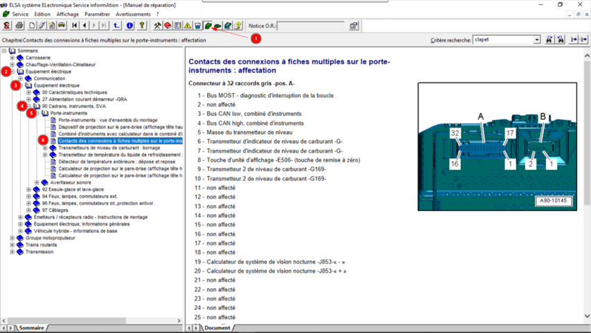

Dans un premier temps, regarde le document fourni dans mon message #19, pour l'affectation des connexions derrière le porte-instruments, comme ça, tu peux vérifier si tu as l'alimentation présente, pins 29 et 30 = masse / pins 31 et 32 raccord positif 2 (30a) dans le câblage du tableau de bord...
Sinon, je suis pas certain que ce porte-instruments ait besoin d'un réveil par un signal sur le CANBUS (ce n'est pas une affirmation...).

Je cherchais sur ELSAWIN où trouver la configuration du brochage des pins du porte instrument "pins 29 et 30 = masse / pins 31 et 32 raccord positif 2 (30a) dans le câblage du tableau de bord..." ????
Tu les as trouvés où ?:unsure::unsure::unsure:
