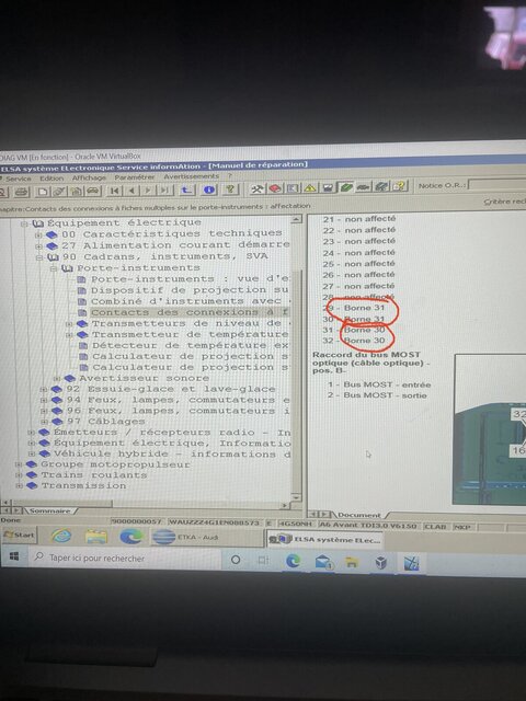

Saurais-tu où pourrait se trouver ces bornes 31 et 30, ou à quoi elles pourraient correspondre (la 30 ce serait un + et la 31 un point de masse ?).
J'arrive pas à matérialiser cette borne 30 et 31 sur les différents schémas.
Avec la notice et un peu de réflexion ça devient plus simple.
Borne 30 = + et 31 = - tout simplement.

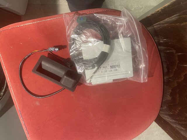

Ça y est, j'ai trouvé un kit caméra de recul complet, faisceau, calculateur et caméra (même si je l'ai déjà sur le coffre) 300 balles.
La personne qui m'a vendu l'habillage de coffre avait les feux LED facelift, je lui ai pris, mais maintenant, je crois qu'il me faut le faisceau qui fait adaptateur.
La référence des feux est 4G9945094F /.........095F/..............093F/.............096F.
Je crois que kufatec en font, (250 balles les 4 câbles de 15cm, ils se font pas *****).
Si quelqu'un a un tuyau je suis preneur. ;);););););)

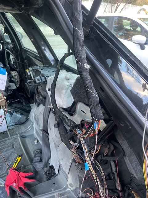

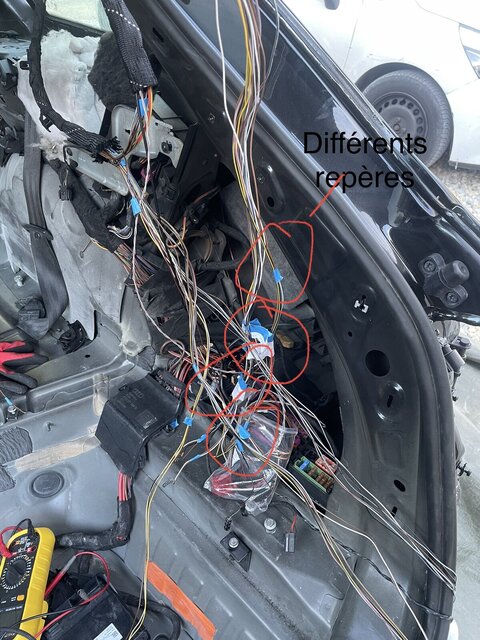

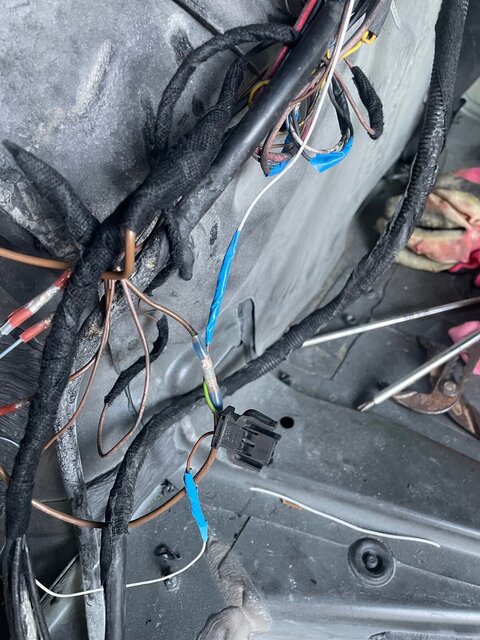

Ça y est, j'ai attaqué la partie électricité.
Repérage des fils, à quoi ils correspondent et puis soudure.

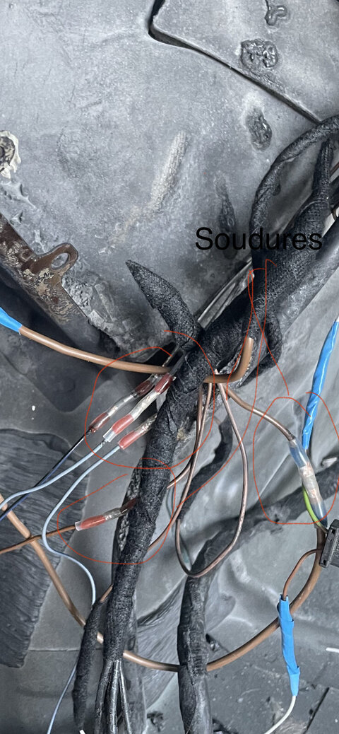

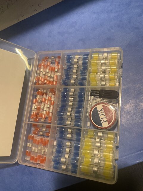

J'utilise des connecteurs thermosoudables et rétractables (cf photo).
La bague au milieu est un morceau d'étain, on introduit nos 2 câbles dénudés, puis on chauffe le connecteur avec un pistolet thermique, la partie étain va se liquéfier et souder nos 2 câbles, tandis que la partie plastique va se rétracter et former une gaine protectrice.
Résultat très propre (pour l instant!!!!).

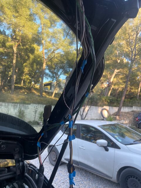

De plus j'en profite pour faire passer le kit caméra...
Kit caméra (la partie câble est passée en partie entre le coffre et dans l'habillage du coffre arrière droit) :
En effet, c'est très pratique ces ferrules soudables au décapeur thermique.

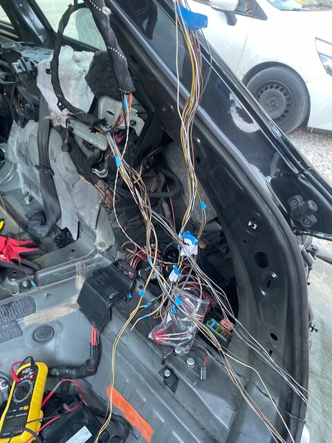

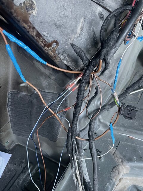

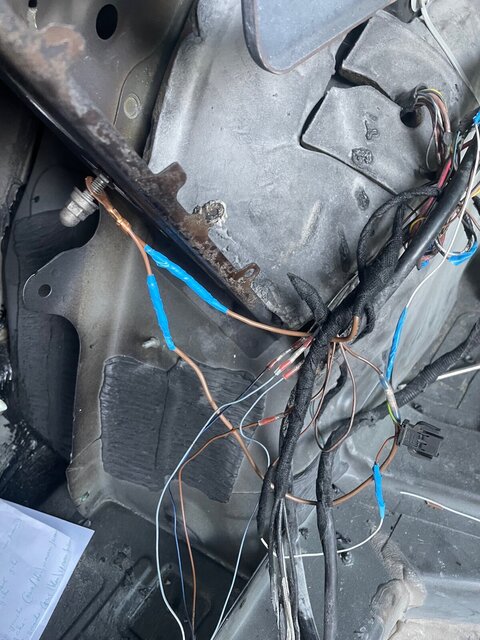

Partie electrique : je reconnecte tous le faisceau . Merci elsawin qui me permet de retrouver les schemas electriques .Je suis en train de faire la partie gauche ( celle qui a brulee ).
LA seule vrai galere c est les antennes .
En fait quand je raccordais mon antenne ( je dissocie le + de la masse ), apres un petit peu de reflexion, j ai simplement raccorde le plus de l antenne (le cable interieur entoure de plastique ) avec les connecteurs thermosoudables et la masse (la partie metallique tresse autour du cable +) je la relie avec un cable que j noue autour de celui ci . Je me suis aperçu que la masse et le + de l antenne etait en contact . j ai verifie sur un cable pas relie a la masse de la voiture, c est nickel pas de conductivite . Comme sur le cote qui a brule, j ai pas changer tout le faisceau car il etait propre , mais je soupconne qu avec la chaleur la masse a fondu le plastique qui entoure le cable + et qu il se serait mis en contact avec la tresse de la masse .a voir.

Salut ,
Pour ton câble d'antenne tu dois relier la tresse avec la tresse et le fil central avec le fil central et il ne peuvent pas ce toucher.
Utilise un fer à souder et de la gaine thermo.

Salut
Pour l antenne , je comprends pas j ai dénudé jusqu a ce que le faisceau soit intact ( n a pas subi le feu ) et j ai toujours ma masse ( tresse métallique ) qui est conducteur avec le+ de l antenne .
