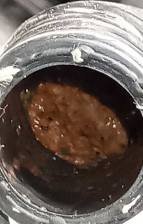

La crépine de l'échangeur de la boîte (DSG7) était bouchée de chez bouchée (grave bouchée - quoi! ☺)
Donc, démontage, nettoyage des durites accessibles et de l'échangeur: là, c'est la durite côté crépine...

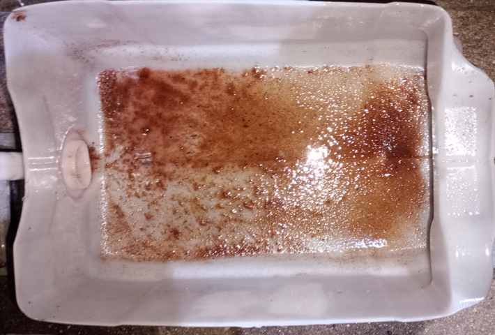

Et voilà, ce que j'ai récupéré entre les durites et l'échangeur:
Ma question est la suivante :
C'est bien de la corrosion, donc, ça ne peut venir que du bloc...

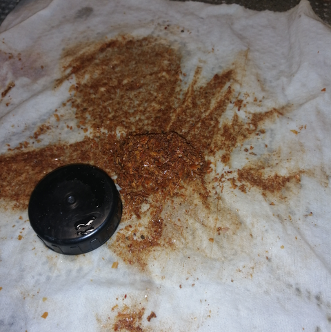

La discussion de PetitChti m'a poussé à regarder ce qu'il y avait dans le radiateur de chauffage - ce que j'ai fait:
Vu la taille de certains morceaux, pas étonnant que ça ne circule plus...
Là, c'est un bouchon de bidon de 5l pour donner une idée de la quantité de m... accumulée.
Vu la taille du radiateur et la complexité du circuit, pas étonnant que ça chauffe si ça colmate tout de cette façon!

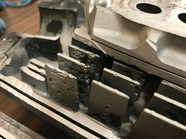

Le problème vient du radiateur EGR que se délamine en morceaux. J'avais posté une photo il y a quelques années sur ce forum.

Pour la photo dont tu parles, c'est bien celle-ci: https://www.vag-technique.fr/attachments/egr-cooler-corrosion-jpg.19822/
Au quel cas, ça fait sens, et me rassure quant au bloc...
