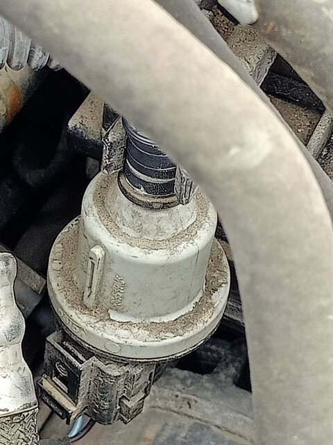

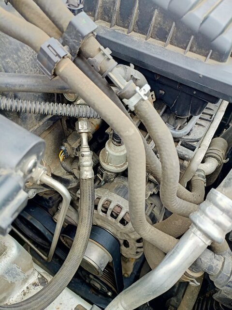

Au fait, j'ai remarqué que la pièce grise cliquette bizarrement, on dirait que c'est sur le circuit d'essence, mais je ne sais pas là tout de suite si c'est sur l'arrivée ou le retour.
J'ai l'impression que c'est soit un genre de crépine, soit une électrovanne (j'ai essayé de savoir si il y avait un filtre a essence quelque part, mais je ne trouve rien...).
C'est un flexible de raccord, tout du moins c'est comme ça que ça s'appelle dans ETKA...
Référence : « ».
Concernant un éventuel filtre à essence, dans ELSAWIN il est indiqué :
