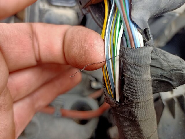

Au cas ou cela intéresserai encore quelqu'un, j'ai tenté de vérifier une éventuelle coupure ou court circuit.
J'ai tenté de suivre les 4 fils qui partent de la prise du capteur incriminé et j'ai essayé de les retrouver dans la prise qui va sur l'ECU.
Je les ai bien retrouvés d'ailleurs, à l'aide de mon multimètre sur lequel j'ai greffé des aiguilles, car tous les trous sont tellement petits !
Il n'y a qu'un fil, le jaune/gris que je retrouve deux fois arrivant sur l'ECU...
Une fois sur le fil jaune/gris (logique) mais il fait également contact avec un gris/blanc, j'ai bien été trifouiller le câble un peu partout afin de détecter une éventuelle coupure, mais sans succès...
Encore une fois, j'avance à l'aveugle en fait, espérant toujours le petit coup de chance.
En tout cas, j'ai plusieurs fois effacé le défaut, mais il revient quasi instantanément (le P0106).
Je ne suis même pas sûr qu'un schéma électrique m'aiderait car je n'arriverai sans doute pas à le comprendre totalement...
Bref, je suis dans la ***** !
Tu as trouvé ta panne, court-circuit...
Ce que j'aimerai que tu ais raison, mais ce serait trop facile non ?
Le fil au bout de mon doigt est celui qui théoriquement ne devrait pas donner contact, mais à quoi sert t'il ?
C'est un gris /blanc.
