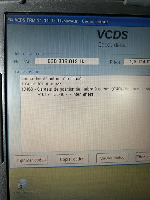

le vcds indiquait
19463 capteur de position AAC (G40) absence de signal P3007 3510 intermittent

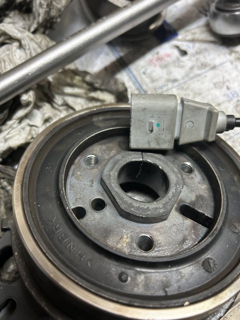

je redémonte tout ce matin et je vois que ma poulie ( celle où il y a la clavette était félé ) je l'avait sortie en tapant derrière
donc ce matin je monte l'autre ( que j'avais ) et là ??

seul le défaut du capteur d'arbres à cames et en défaut ( absence de signal )
ce capteur ??
je n'y ai pourtant pas touché .................... comment est ce possible que le fait de faire une distribution me fasse ce problème juste là ??

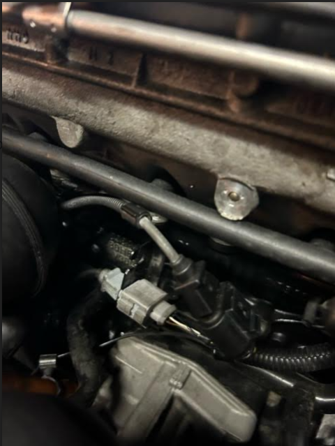

Je viens de commander un capteur de position
Il est en défaut !
J’espère que ce soit ça !

On va voir , au montage de ce capteur.
Car extérieurement, il n’a rien

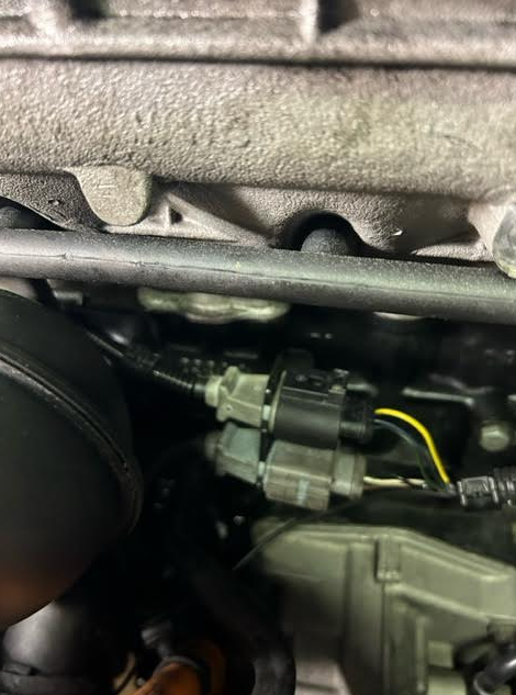

bonjour,
bon courage pour démonter le capteur , il va y avoir un peut ........ de démontage pour le changer;

J’ai monté mon nouveau capteur !
Mis en route au 1/4 de tour.

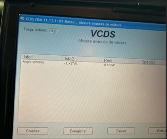

Donc je vois au vcds que je suis à 4 de retard
Je fais mon réglage comme d’habitude !

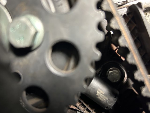

Le pignon dampeur de l’ aac se fend
Donc , on redemonte tout

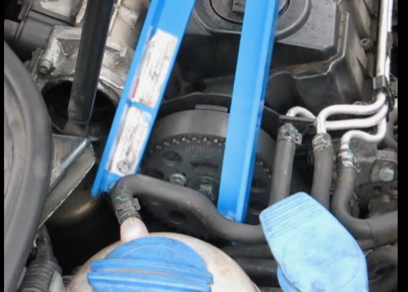

Je sais qu’il faut faut une clef spéciale, pour bouger la poulie !!
Mais jamais ça m’a fait ça !
Donc faites attention
Ça peut casser comme du verre
J’avais tout fini….
Je dois racheter un capteur, et le pignon amortisseur

depuis le temps que je fais des TDI , je et jamais vu une poulie fissurée !
bonjour DOM 57 ! = moi non plus j'ai jamais vu ça, d'habitude pour régler la synchro , je dévisse les 3 boulons de 13 ! puis tapote d'un dixième l'écrou central de 18 !
ce qui parfois prends du temps car on sort vitre des réglages -3 à +3 donc jamais la vis de 18 ne se dévissait en tapotant à moi aussi
@ Charlydial ( tenir compte du couple et angle ( si d'application) de serrage et vis neuve )
en fait je remets une vis d'occas je serre assez fort mais je me contient !
là , pour mon cas j'ai changer d'arbre à cames ................. donc il a pas le temps ( comme à la poulie de se gripper dessus le cone )
en tapotant il se désserre ! et ensuite , tu resseres ; et tu l'ouvres et ça l'écarte d'un dixième ... ça suffit pour reffroter sur le capteur ...

en fait ; j'ai appris que il ne fallait pas mettre un capteur de position AAC avec fiche GRISE
c'est en désespoir de cause que je suis aller dans une casse et j'ai pris une noire qui est plus longue ( mais ça marche )
plus de défaut
en fait j'ai acheté 2 capteur de position AAC avec ma plaque d 'immat et toutes les références et 2 fois il m'a donné un avec une fiche GRISE
donc si vous me lisez ??? c'est une info réelle et juste
j'ai tout remonter juste là à 20.h et effacer tous mes codes défauts
pour plus toucher l'arbre à cames (clef de 18) comme j'ai pas l'outil que je vous mets en photo , j'ai mis la 5 ème et avance / recule la voiture ! je suis tombé au mieux que je pouvais

j'ai resseré et cassé le pignon ; car j'avais changé l'arbre à CAMES et le bout conique ne s'était pas soudé comme les anciens
ji ji voir photo ne mettez jamais une broche grise AAC  capteur  GRIS.PNGAAC  capteur.PNGAAC  réglage.PNGAAC  capteur et  synchro.PNG
