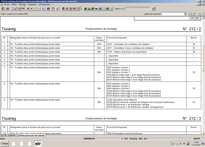

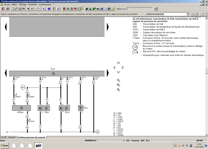

Bonjour à tous
j'ai depuis quelques mois un touareg 3.2 v6 de 2004, jusqu'à maintenant tout allait à peu prêt bien mais depuis quelques jours, démarrage impossible,
les pompes de gavage sont neuve et fonctionnent (pression dans la rampe), pas d'allumage (probablement pas d'injection non plus) et défaut AAC, capteur pmh et arbre à came remplacé, je soupçonne un soucis de faisceau d'arbre à came, avez vous un schémas pour que je puisse vérifier la continuité des fils du faisceau d'arbre à came, c'est le seul défaut qui ressort au diag
merci à vous et si vous avez d'autre idées elle sont les bienvenue
