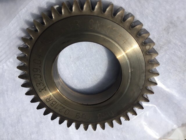

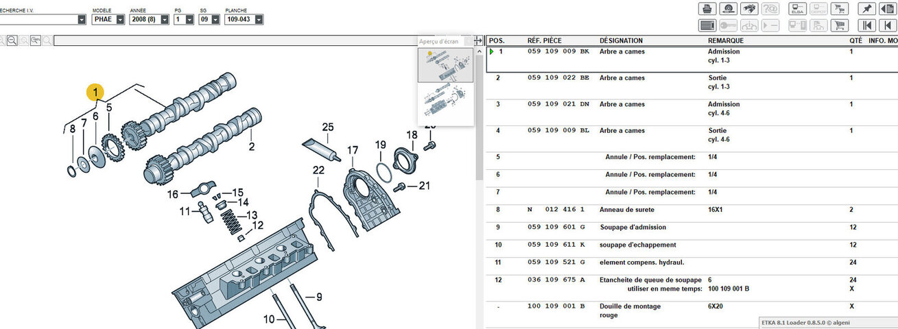

Donc, tu peux utiliser les références des arbres à cames dans l'éclaté fourni, celle qui est inscrite sur ta photo (059109021BR) est remplacée par : 059109009BK
Si tu as une autre référence à chercher, fais le moi savoir, car dans l'éclaté, tu vas trouver toutes les références les plus récentes...

Salut ,
Effectivement pas de vente du pignon au détail ,
AAC 059 109 021 BR = 187€ htva ref abandonnée en 08/2005
remplacée par 059 109 009AH à 247.58€ htva ref abandonnée en 03/2006
Dernière ref 059 109 009 BK à 451.00 € htva
monté aussi sur VW Phaetom , Audi A6 A8 Q7 etc...
à 336 tvac
mais effectivement si la liaison utilise une clavette et quelle s"est cisaillée , on ne peut pas le voir de l'extérieur donc la suite après démontage des pignons.
je ne pense pas que ce soit le cas. Sur cette photo, pour moi il n'y a rien d'anormal.
Les arbres d'Exeo sont comme cela aussi quand ils sont démontés, et il faut un outil spécial qui se présente sous la forme d'un banc sur lequel il faut venir serrer très fort les 2 AAC pour forcer le rattrapage d'un des pignons afin que les dents s’emboîtent correctement ensemble, avant de remonter les 2 arbres en même temps sur la culasse.

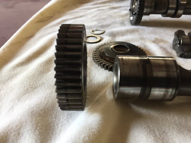

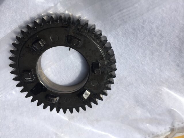

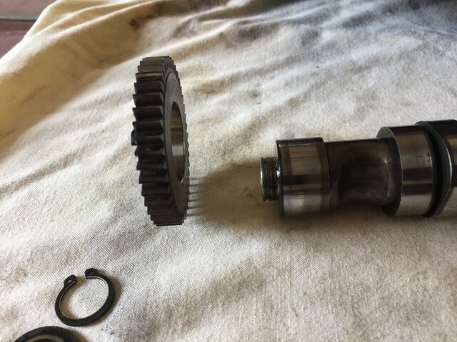

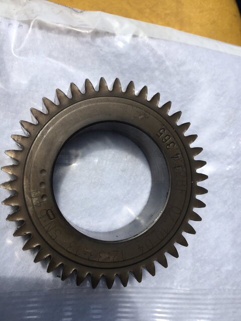

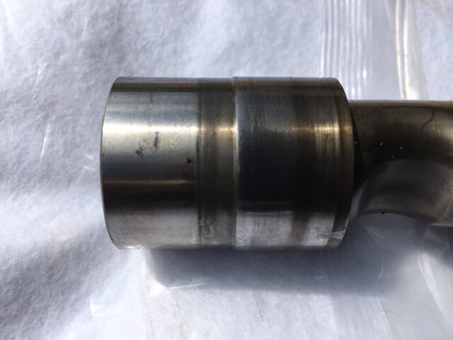

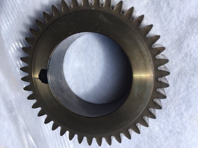

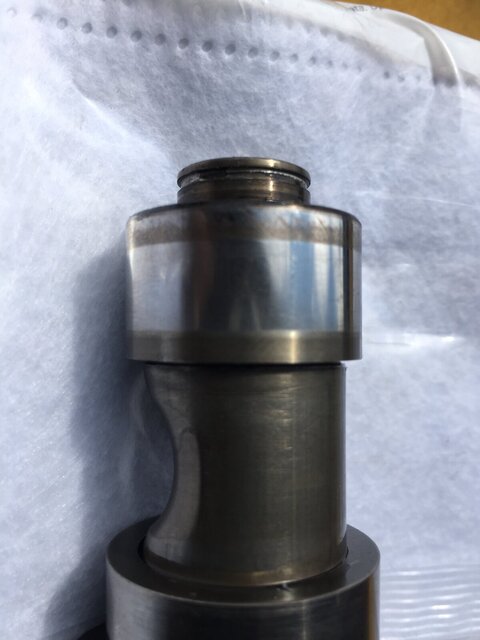

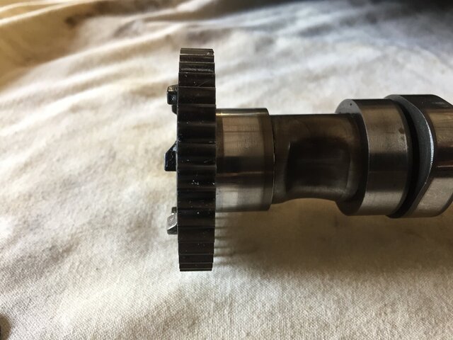

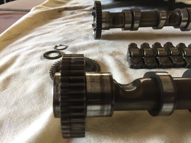

Quelques nouvelles des arbres a cames dont j'ai sorti les pignons a la presse mais c'est venu sans difficultés a 4 tonnes.
20200423_100502928_iOS.jpg20200423_100519447_iOS.jpg20200423_100527678_iOS.jpg20200423_100540014_iOS.jpg20200423_100749056_iOS.jpg20200423_100924529_iOS.jpg20200423_100957709_iOS.jpg20200423_101038697_iOS.jpg20200423_101122953_iOS.jpg20200423_101135426_iOS.jpg
Du coup, là, comme ça, quel est ton verdict ?
Ben toujours aussi *** je ne voit aucune trace de rotation des pignons sur leur arbre. Est ce qu'il est prévu un glissement des pignons en cas de contact soupape/piston chez vag qui expliquerai ce montage sans clavette ?
Je ne comprend pas qu'on puisse faire l'économie d'un montage claveté, sur une cinématique aussi importante qu'une distribution moteur...
Est-ce que quelqu'un aurait pu intervenir sur le moteur, déposer les AAC et mal les remettre?

En effet, passer autant de couple, avec des chocs liés au fonctionnement des cames, sans clavette, ne peut se faire qu'avec un montage à chaud.
Il faut un banc de montage bien précis pour phaser la denture du pignon avec le profil de l'AAC...
Ils aiment bien se faire suer chez VW...
Mais pas qu'eux ! Chez PSA aussi. Les cames des AAC sur les dv4 et dv6 sont montées en force, j'ai eu une 207 VO à l'atelier avec ça, les cames s'étaient désolidarisées de l'arbre et avaient tournés rendant le moteur boiteux à souhait !

Je me suis aperçu hier soir en remontant les pignons sur les arbres que même les cames et les portées sont montées en force mais avec des cannelures.
Pour répondre à @Diabolo ne vaut il mieux pas que ce soit monté comme cela pour éviter justement la casse en cas de problème ?
