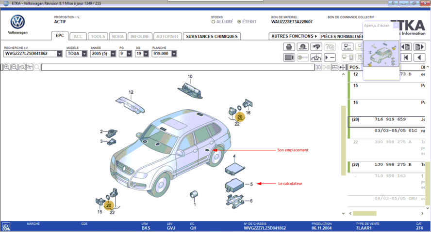

le vcds me retourne aucune erreur puisqu'il ne peut pas communiquer avec le calculateur, je suis allé voir le fusible en particulier le sc2 du boitier de droite et il est bon.
est ce quelqu'un sait ou se situe ce calculateur pour voir s'il n'a pas été débranché ?
Ah tu est vraiment une bible et très réactif.
Après avoir posé la question j'ai parcouru elsawin et tout est dans parcours du courant le boitier se trouve en arriere de la roue de secours sur la jupe a gauche. J'ai pas encore le reflexe d'utiliser ce nouvel outil pour moi mais très pratique.

Moi j'ai été fainéant, comme ma base de donnée est en allemand sur la marque « VW », du coup je t'ai balancé les données provenant de « ETKA »...
