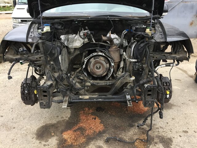

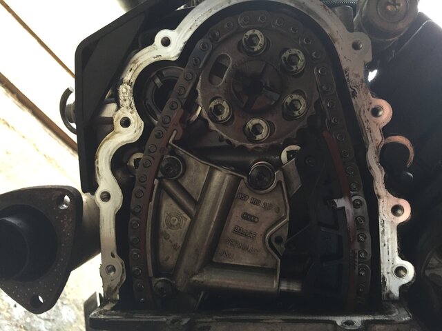

Je suis donc allé chercher ce touareg dans un garage et en discutant avec le mécano il m'a avancé que la distribution est décalée. En parlant avec le vendeur, qui n'a jamais roulé avec puisque lui aussi l'a acheté comme ça, j'ai compris que l'ancien propriétaire l'avait arrêté le soir en rentrant chez lui et impossible de le mettre en route le matin. Mon vendeur l'a récupéré suite a une saisie judiciaire et a voulu connaitre l'origine de la panne, c'est pour cela qu'il était chez le mécano mais devant le diagnostique il a jeté l'éponge. Devant le garage avant de la monter sur la dépanneuse, essai de mise en route infructueuse mais au son je m’aperçois qu'il manque au moins 2 compressions voir 3. De retour dans mon garage essai de démarrage au nettoyant frein mais il ne veut rien savoir, il faut donc que je me fasse a l'idée de sortir le moteur. Le voila perché sur 2 chandelles, puis après quelques jours d'efforts et de réflexion le moteur est pendu au bout de la chèvre non sans mal car l'accès n'est pas aisé et sur elsawin la dépose se fait avec le berceau le train av et la boite ce qui est certes plus facile encore faut il disposer d'un pont. Je déshabille l'arrière du moteur pour voir la distri et déjà juste en déposant les petits caches sup les arbres a cames ne sont pas synchro: celui de droite est au point de calage alors que celui de gauche est en retard de 90°et il manque le revêtement teflon de la glissière sur du tendeur de droite. Pas bon le mécano avait raison ça sent mauvais que vais je trouver dans les culasses ?

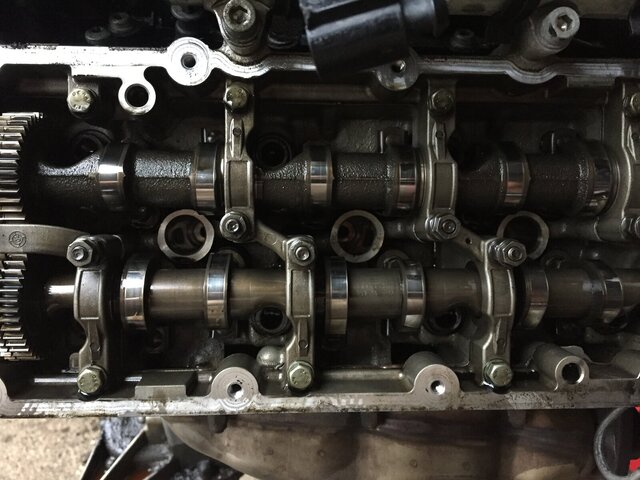

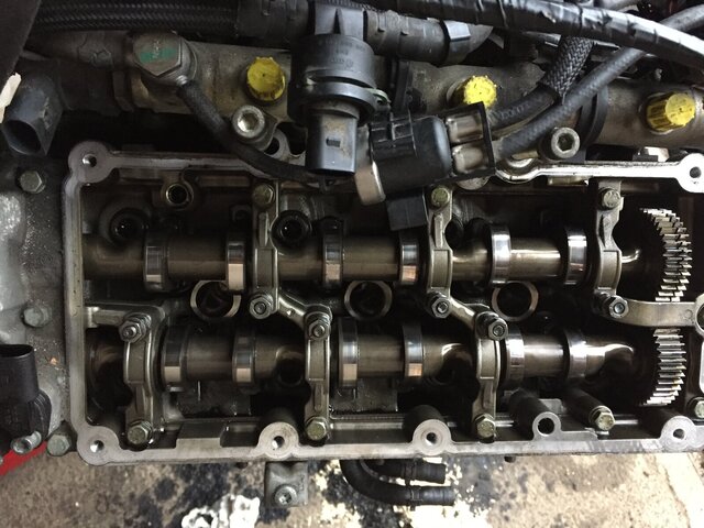

Après avoir sortis les caches culbuteurs je ne vois rien de cassé ni même une soupape plus basse que les autres. N'y aurai t'il pas eu contact entre piston et soupapes ? Je m’aperçois aussi que du coté droit les arbres a cames sont décalés l'un par rapport a l'autre, comment est ce possible?
Le moteur par terre ça fait de la place

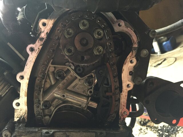

Le coté droit tel que je l'ai trouvé, manque le teflon sur la glissière a gauche
coté gauche décalé de 90°
a droite les 2 arbres a cames sont décalés l'admission est au bon endroit mais l'échappement est décalé de quelques dents et pas de casse visible
a gauche les 2 arbres a cames sont au bon endroit et toujours pas de casse visible.

Ce que je fais là n'est pas possible dans un garage et encore moins en concession car la valeur temps passé est supérieur à la valeur du véhicule, mais pour moi cela ne compte pas, mon but étant de faire progresser mon savoir en me servant de voitures non roulantes pour découvrir de nouvelle technique de fabrication et de réparation. Et a la fin j'ai un véhicule haut de gamme pour pas très cher. J'adore la mécanique et je le fait par plaisir, c'est pour cela que je peut déposer un moteur comme celui là par terre c'est pas une contrainte. J'aime bien me creuser la tête pour trouver l'origine d'une panne et la résoudre, je fait cela pour tout mes véhicules et ceux de mes proches. C'est vrai que c'est une belle mécanique ce 6 en Vé, mais ils se sont un peu torturé l'esprit chez vag pour la distri assez rapidement modifié sur les moteurs de seconde génération.

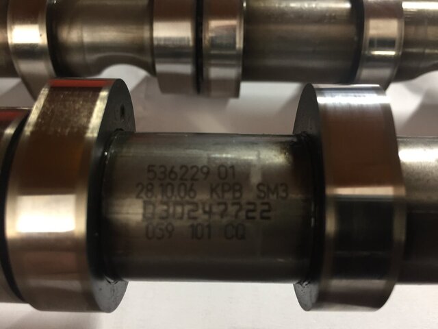

j'ai besoin de votre aide pour verifier une ref d'arbre a came d'admission coté droit 059109021CT
Merci d'avance

C'est quoi la question exacte ?
Dans « ETKA » pour ton châssis, Arbre à cames Admission cyl. 1-3, référence : 059109021CT péremption, utiliser comme remplacement 059109009BK
Merci BigBob de ta réponse rapide, j'ai recu ce matin les 2 arbres à cames de chez le casseur allemand l'échappement portant la bonne ref 059 109 022 BE par contre l'admission porte la ref 059 109 021 CT. Je voulais savoir s'il était compatible avec le mien et tu viens de répondre a mon interrogation.

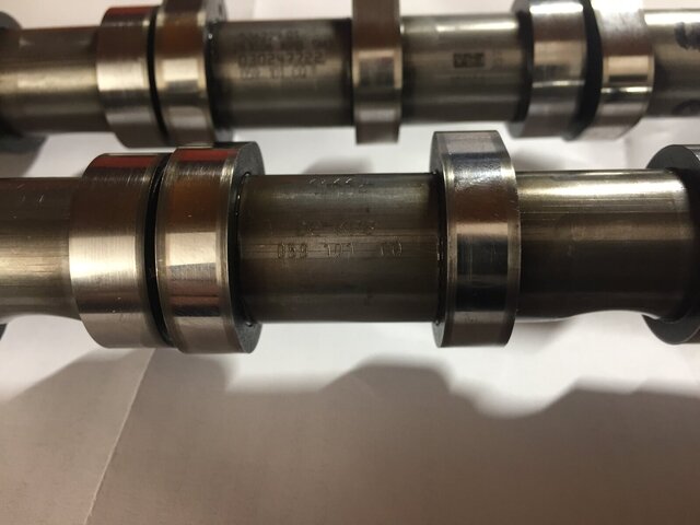

Juste pour info la fameuse référence pas VAG dont se servent majorité de revendeur est gravé sur les 2 arbres a cames d'admission 059 101 CQ, sur celui qui était monté sur le moteur (01/09/2004) ref 059 109 021 BR et sur celui que j'ai recu (28/10/06) ref 059 109 021CT
@FIFI, pour cette partie, je sèche totalement, j'ai cherché dans « ETKA » et je n'arrive pas à retrouver cette référence « 059 101 CQ »...
Ça va rester un mystère pour moi, pour l’instant.
Hello,
Ce numéro n'est pas une référence VW, mais la référence interne du producteur de l'AAC selon moi? Du moins, c'est ce qui me parait le plus correct, car le format du numéro de série n'est pas au format VW

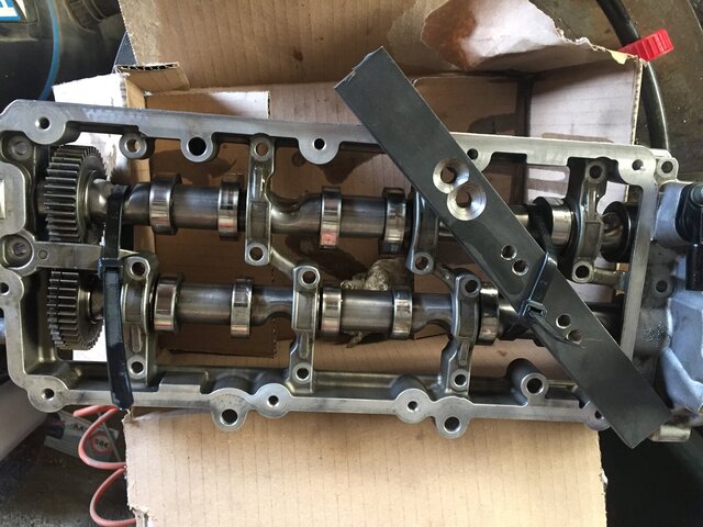

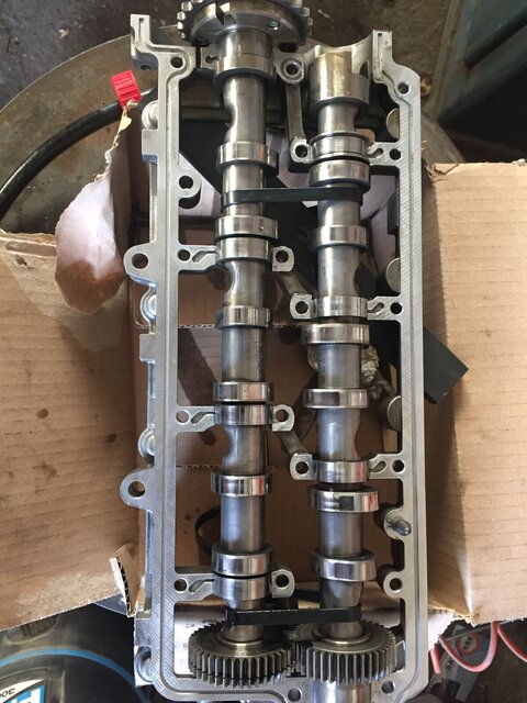

Comme je n’ai pas les fameux outil VAG je me suis bidouillé un truc qui pourra servir à d autres. Il est stipulé dans elsawin qu’il faut l outil sous peine de casser les arrêtoirs des arbres et de devoir changer la culasse;"Il est impératif de poser les arbres à cames comme décrit ci-après à l'aide de l'outil de réassemblage des arbres à cames -T40094-, sinon les butées axiales risquent d'être détruites dans le cadre en échelle et il faut alors remplacer la culasse.".
Jai fait un montage à blanc des arbres à cames sur le cadre en échelle en prenant bien soin de les rentrer dans les butées axiales et je les ai immobilisés à l’aide de colliers Rilsan et d’un barreau en fer. Je ne suis pas allé plus loin car il me manque la buse du tube de pâte à joint acheté neuf hier. 3E67E2DA-6B00-41B2-BF19-B3E52A007A5D.jpeg 24A8610D-921F-4A47-AC42-C853316A1578.jpeg
