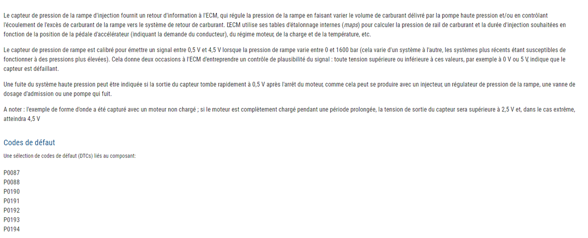

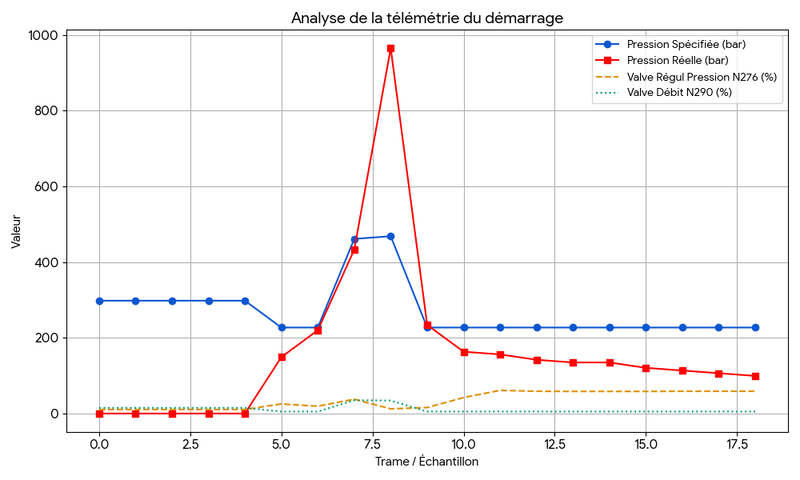

J'ai fait un live data avec plusieurs modules et capteurs, notamment avec capteur pmh, état de synchronisation, tension borne 30, pression actuelle dans le rail, pression ciblée, etc...
En est ressorti de tout ça qu'il y aurait probablement un problème dans le circuit basse pression et un problème de synchronisation entre le capteur pmh et le capteur aac.
Ce sont donc mes prochaines investigations. J'ai déjà sorti, nettoyé et testé le pmh ce week end et il semble hors de cause. Reste le capteur aac et le clapet de retour carburant.
Même si je pense qu'en l'absence d'un rapport diag vous n'allez pas vous avancer, je suis preneur d'autres pistes à explorer qui pourraient correspondre à ces symptômes;)

Hier soir j'ai testé le clapet sur le circuit de retour des injecteurs en débranchant la durite à la sortie du clapet et en mettant les pompes en route. Il est bien fermé. Je pense donc que le circuit basse pression est ok.
J'ai également testé le capteur AAC : à l'arrêt alimenté en passant une clé plate devant, les valeurs de tension oscillent bien.
