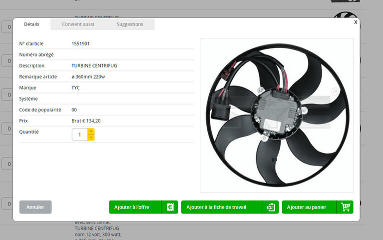

Voici un exemple avec les 2>>
ou 1 seul ventilo ( il faut impérativement remplacer le plus grand des 2 ( il possède le calculateur )
Perso je change le cadre avec les 2

Plus sérieusement, je t'explique pour la dernière fois, pour ton problème il faut remplacer au minimum le grand ventilateur.
Pourquoi ?
1 ) le calculateur est intégré dedans.
2 ) c'est un problème connu.
3 ) le défaut apparaît n'importe quand.
Bonne journée.

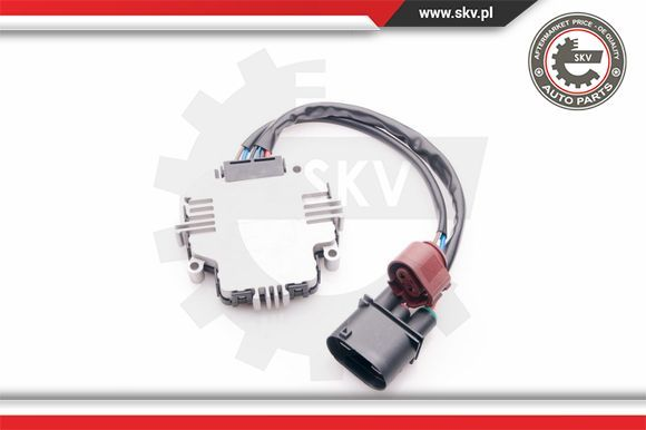

Il faut remplacer au minimum le calculateur qui peut se changer seul...
Et toi, tu viens lire les sujets à quelle heure sinon ? :)
Il est fixé dessus et il se détaille...
Oui effectivement, avec le risque que si le moteur a trop de résistance ou usure après autant d'années, cela ne fonctionnera pas correctement.
Pas trouvé en vente à la marque ou sur les sites habituels, mais toujours bon à savoir. ;)
Le moteur, il fonctionne ou il fonctionne pas, ici en l’occurrence, il fonctionne, le calculateur c'est juste un relais...

C'est le calculateur qui déclenche intempestivement les ventilateurs !!!
Donc le moteur, il pourrait même être HS on s'en taperait...
