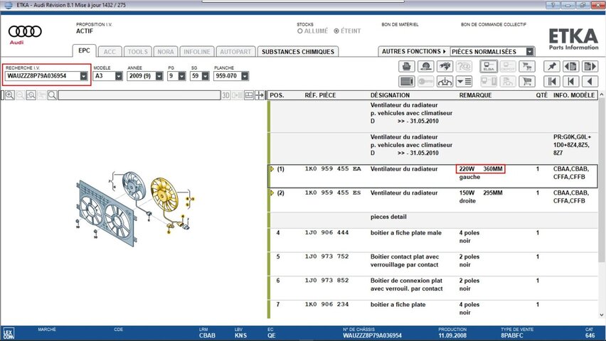

Du coup, il y a deux sondes :
  • Transmetteur de température de liquide de refroidissement G62.
  • Transmetteur de température de liquide de refroidissement en sortie de radiateur G83.
Voir pièces jointes...

Le calculateur se trouve dans le ventilateur, il faut donc remplacer l'ensemble avec les 2 ventilos.

J'ai déjà eu le cas c'était le ventilateur avec le calculateur c'est le plus grand des 2 .

Si j'ai bien compris, dans mon cas, le relais est intégré dans mon ventilateur ?
