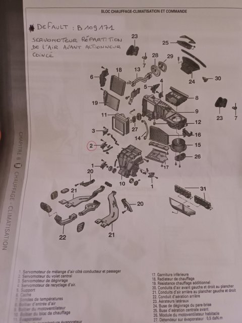

J'ai aussi cette vu éclaté
Ce serai le n°2

Accès en ce couchant sous la tableau de bord et ce repérer par rapport à l’illustration.
Pas toujours facile d'accès et pour la ref c'est écrit sur la pièce.

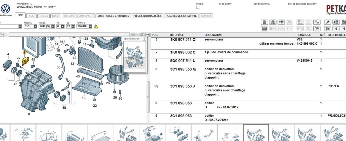

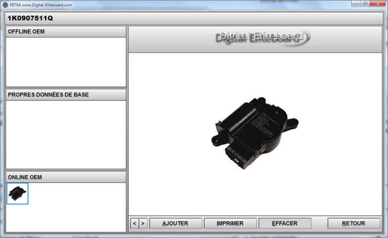

Voici si il s'agit bien du V68 ? Information transmise par vcds lors du scan mais non disponible
Alors voilà sa position il faut encore définir la ref exacte suivant le fichier vin de la voiture afin de ne pas ce tromper lors de la commande ( différents numéro PR )
Donc un contact avec concessionnaire évitera des éventuelles erreurs
