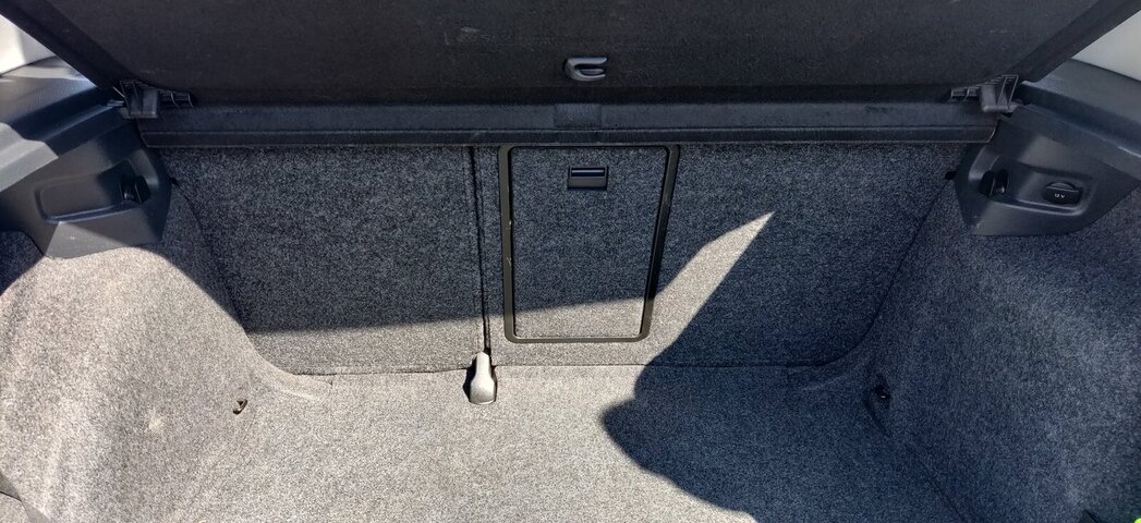

3X0 sans trappe à skis : J'ai bien la trappe à skis au niveau de l'accoudoir central arrière.

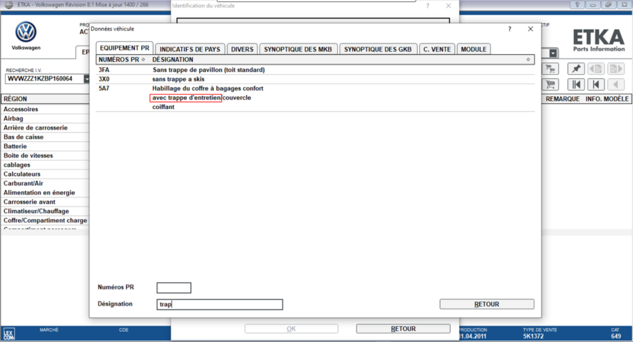

Du coup, je sais pas, va voir une concession pour te faire expliquer pourquoi la trappe à skis est présente, mais n’apparaît pas sur la liste des options dans « ETKA ».

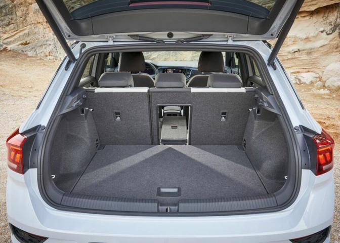

La trappe à skis se matérialise par une petite ouverture dans la banquette arrière pour pouvoir faire passer les skis...
Tu es sur que celle-ci existe ?
On dirait une trappe à skis, mais n'en ayant jamais eu dans mes véhicules, je peux pas te confirmer...
La seule hypothèse restante est que l'ancien propriétaire a fait un retrofit d'une banquette arrière avec cette trappe.
Ça serait bien de te renseigner là où tu as acheté le véhicule ou bien auprès du propriétaire précédent.
En dernier recours, va en concession, je pense pas qu'on puisse t'apporter plus d'informations sur le fait qu'elle soit présente ou pas d'origine (normalement pas présente d'après le VIN).
