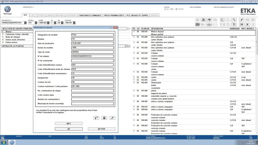

J'ai un fichier *.txt pour ma Polo 6N, obtenu sur le site russe. Par contre, cela ne devrait pas griser les sections qui ne concerne pas ma Titine ? Histoire que je me fasse "mille fois moins c****", comme dirait BigBob ? :ROFLMAO:

Quand tu fais ok sur l'identification tu n'a pas les champs grisé ?

Vous n'avez pas comme moi, modèle, date, moteur, boite, ... qui est reconnu (cf copie d'écran) ?

Si, il est reconnu, mais je n'ai pas les pièces en grisées, vs celle en grisée.

Idem que chez moi, alors. Reconnu (ETKA reconnaît bien le modèle, moteur, boite, ...) mais ne fonctionne pas (toutes les planches sont blanches, aucune de grisée).
On est d'accord pour dire que ce n'est pas normal ?
