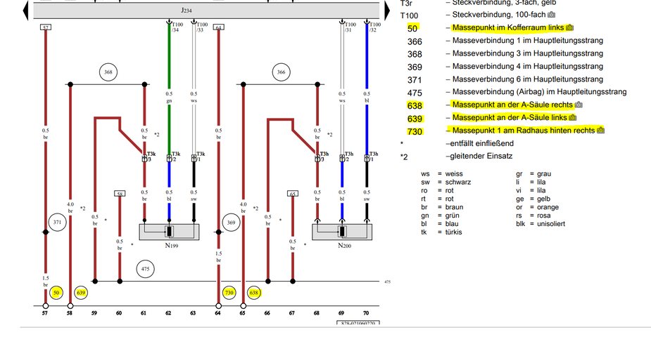

Salut At0,
Aprés quelques recherche j'ai trouvé 4 masses je te les ais mises en jaune sur la photo ci-jointe
50 qui va direction le coffre à gauche
638 sur le montant A à droite
639 sur le montant A à gauche
730 au passage de roue à arriere de l'avant droit
J'espere que cela t'aidera ✌ sinon hesite pas !
je peux aussi avoir les emplacements exacts ou elle sont sur la carrosserie si jamais
Merci Vinz ;)

Avant d'aller n'importe où, deux de tes calculateurs ne peuvent plus communiquer avec le calculateur airbag. Il s'agit donc maitenant :
De vérifier la connectique au calculateur selon schéma électrique
Si ok, alors calculateur défectueux.
Et la reprogramation de la batterie, si tu as un calculateur sur la masse de ta batterie, n'est pas optionnelle, il faut le faire, mais pas forcément dans la seconde (quand tu pourras rerouler)

Il faut donc vraiment voir à la prise du calculo airbag si tout est ok. Si non, réparer le câblage, si oui, remplacement calculcateur airbag et reprogrammation de ce dernier :)
Airbag et ABS sont liés, en effet le G85 qui est sous l'airbag et qui fait partie intégrante de ce dernier, sert au deux, il joue le rôle de contcateur tournant pour l'airbag et le rôle d'indicateur de rotation de volant pour l'abs, donc quand il délire, tous les calculateurs qui en ont besoin sont hors jeu.
