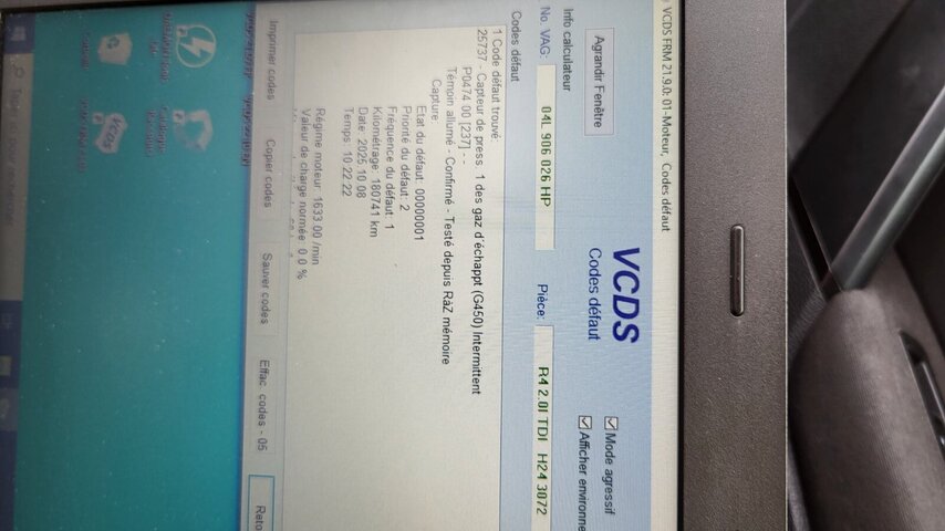

Depuis quelque temps j'ai le voyant moteur qui s'allume et avec le défaut P0474 défaut capteur pression echappement circuit ouvert/aucun signal
En tapant le code sur le net ça serait le capteur pression differentielle après l'avoir changer le défaut revient toujours les tuyau ne sont pas poreux en soufflant dedans a l'aide d'un compresseur l'air s'échappe bien de l'échappement et le Fap est a 10g.

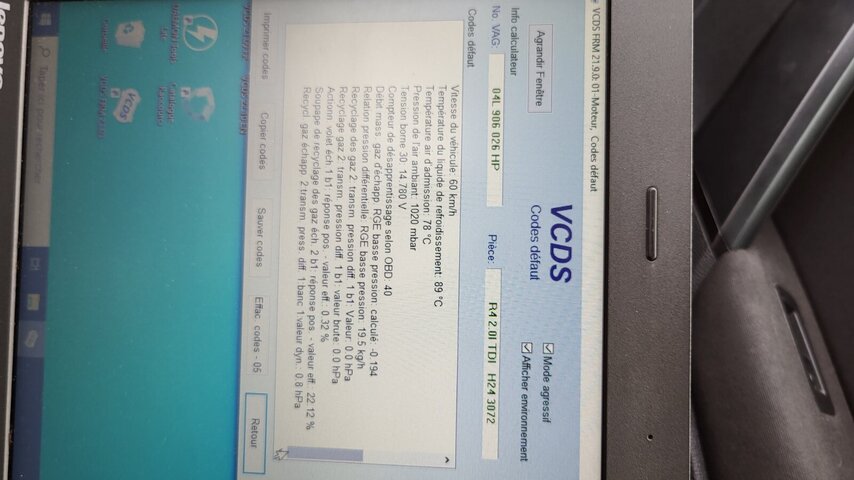

J'ai eu le coup, j'avais acheté de l'adaptable et c'était pareil. J'ai pris de l'OEM et nickel. Il faut le déclarer le changement avec le diag
Je vais aller chez le concessionnaire pour acheter le capteur en espérant que ça soit juste une histoire d'origine
salut, comme tu as 2 capteurs identiques sur ta voiture ,et que le vcds renseigne le 1 Es tu certain de remplacer le bon ?
Intervertir les 2 pour voir

J'ai pas le même moteur (DFHA 2L TDI 190) mais je n'avais plus que 1 seul capteur. En tout cas, moi l'adaptable ne fonctionné pas. L'OEM oui (140€ environ). Après un apprentissage au VCDS.

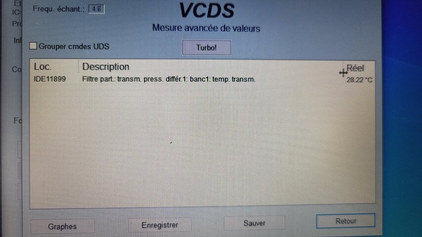

Salut sur le vehicule je n'ai qu'un seul capteur comme celui là ou a moins qu'il soit quelques part ou je n'aurais pas vu
Il me semble que l'on est sur une sonde de température, les 28.22 °C c'est la température de l'entrée du fap, ce qui semble peu probable.
