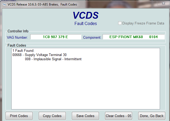

Bonjour à tous, sur ma Bora TDI 130, quelquefois le voyant ABS et ESP s'allument avec le petit sifflement d'avertissement et mon moteur se coupe comme s'il n'y avait plus de gas-oil. Quand cela me le fait je sors le connecteur de l'ABS et je pulvérise du nettoyant contact, là miracle plus rien au tableau et je peux rouler quelques temps avant que cela le refasse. J'ai passé un coup de VCDS et sur le calculateur ABS, il y a ce défaut marqué, (voyez le fichier joint), si quelqu'un pouvait m'éclairer sur cette panne fuyante je le remercie chaleureusement. Merci à tous!

La ligne 30 indique une batterie en difficulté, ton alternateur ou un court circuit, fait la tester en mode ampère, la tension en volts on s'en fout.

Bonjour à tous, je reviens au sujet de mon problème de défaut sur ma bora TDI 130, ( ), donc j'ai renettoyé toutes les cosses et connexions sur la batterie, le démarreur, & l'alternateur, contrôlé ma batterie, (12.6 volts au repos, et 14.5 volts en charge, donc Alternateur OK).
Je pense avoir trouvé le souci de ce défaut aléatoire sur ma voiture car cela me le faisait sur l'ABS, l'immotronic, la clim, avec l'allumage de voyants sur le combiné, et cela me coupait le moteur aléatoirement et surtout quand je ralentissais, en parcourant les forums et le web, j'ai repéré un gars qui disait de remplacer le relais 109 car c'était celui du terminal 30, (Pompe Réservoir, ABS, Clim, Immotronic, et autres modules de commande), et donc comme le défaut était marqué "Terminal 30" j'ai mis un Relais neuf, (réf VW : 1J0906381A). Après des années de bons & loyaux services ce relais a dû diminuer en puissance et il ne faisait pas son boulot, et comme cela vaut moins de 10€ cela ne vaut pas la peine de s'en priver. Je signale que depuis ma BORA a retrouvé sa pêche et fonctionne très bien. On verra bien à l'usage.
